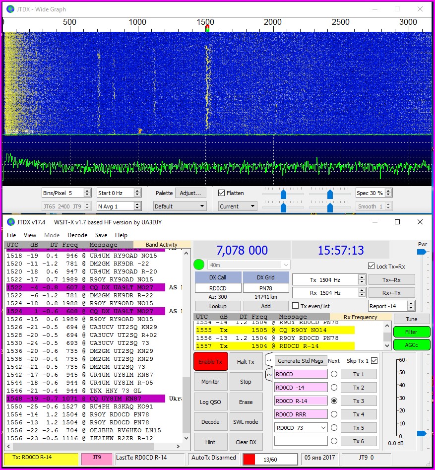

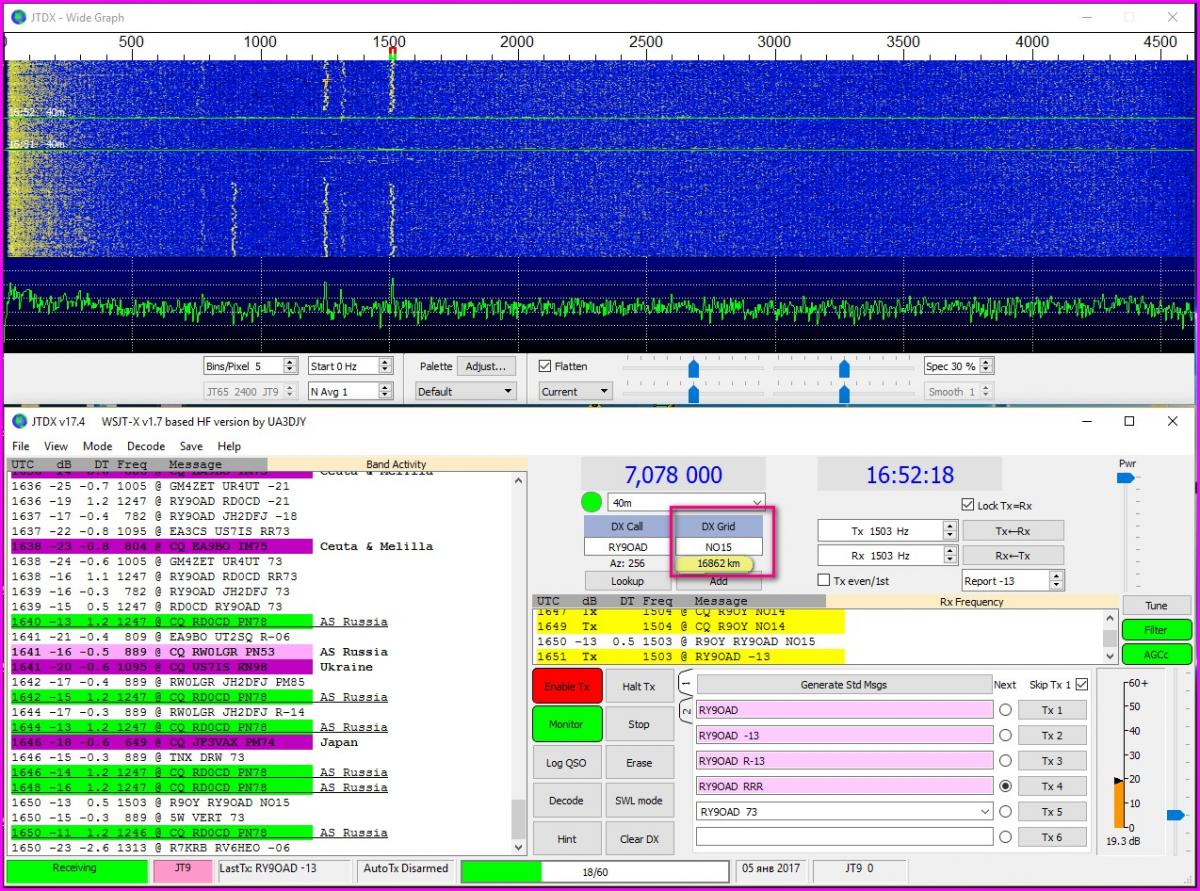

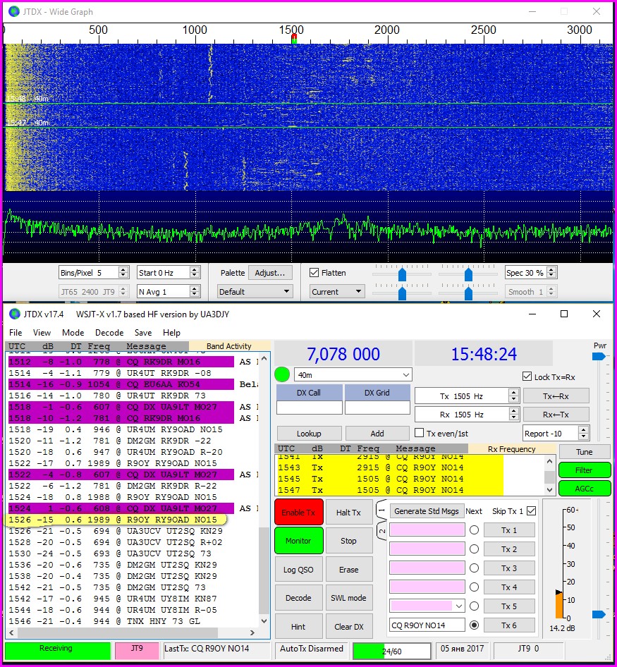

Да и спектр уж слишком широк. Сравните с JT9 !!!!
JT9 - Вот это класс!!! Я и в обычные дни люблю эту моду и часто ей работаю. Я большой поклонник JT65, особенно на УКВ. JT9 - это такая же JT65 с минутными циклами, но спектр офигительно узкий. Пользуется большой популярностью на КВ. Жаль на УКВ она не работает из за специфических требований к стабильности сигнала.

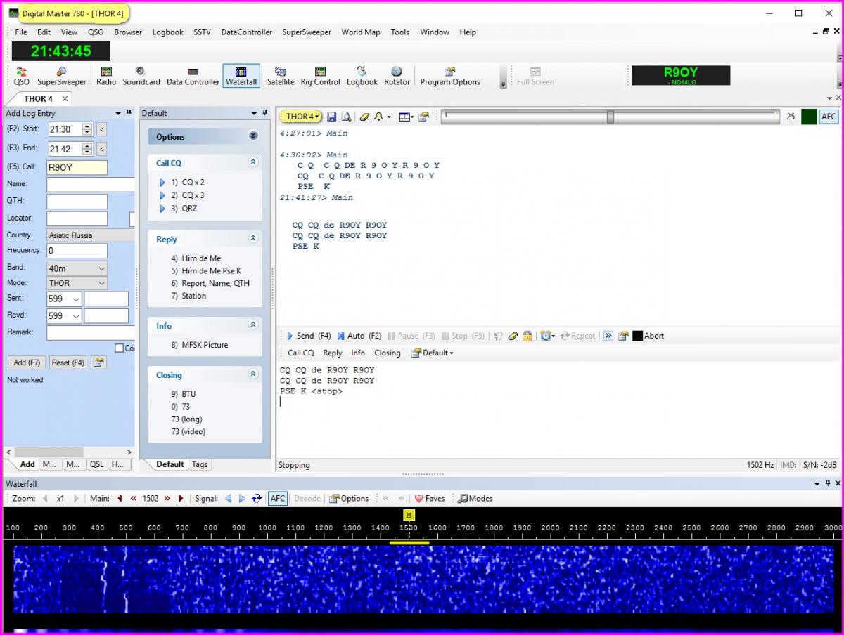

THOR - ничего особенного. Что то типа Olivia.

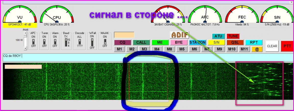

ROS -также впервые работал этой модой. Что то подобное, называемое Opera я уже применял на УКВ. В принципе интересная штука. Но много связей провести не удалось, а лишь всего одну.

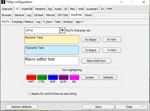

Даю CQ в THROB4 на передачу что то журчит, ни кто не подходит. Пытаюсь слушать другие станции,слышу ,вижу но нет декода. Программа FLDigi 3.23.19.
Может что надо правильно настроить? THOR Contesnia в этой программе работал все декодировалось.
Вот здесь в настройках ....
Тоже самое
Вложение 808

Если нет САТ, то посмотрите, что стоит в основном окне программы, чуть левее и ниже окошка частоты: USB или LSB? Должно соответствовать. А то Виктор, UA0JGI, все дни начинает "не в той тональности". Я уже к нему привык, нет декода, меняю USB на LSB и провожу с ним связь, пытаясь подсказать об ошибке в настройке проги.
В Вашем сообщении есть ключевые слова "никто не подходит" и "никого не декодирую" , которые говорят, что неверно выбрана боковая в программе FLDIGI.
Рядом есть ползунок-уровень шумодава, у меня загнан почти в самый низ (чуть выше уровня шума), без шумодава лезет много мусора.
Вложение 809
