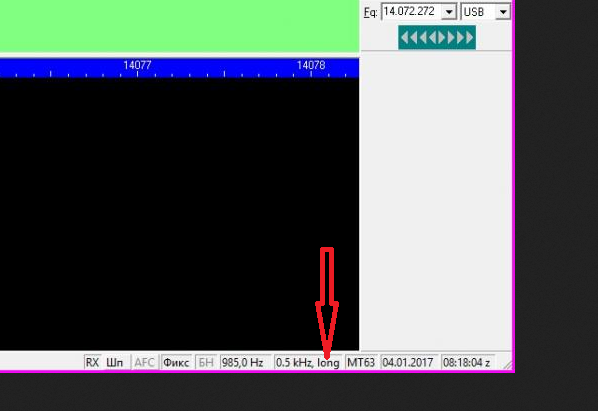

    Что то ни кто не отвечает на МТ-63 14,073 кгц. Хотя вижу другие сигналы, но они слабые и не кодируются.Сработал только с RW4UMR и всё на этом. 6 часов потерял на одну связь.

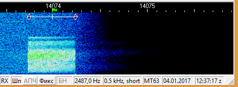

    Игорь, у Вас в настройках MT-63 в MixW выбрана величина Interleave LONG, а большинство, я заметил сегодня в основном, работают SHORT.
    Вообще-то MT-63 лучше работает в Fldigi.

    У меня там в настройках есть слова: НЕТ, ОЧ.КОРОТКИЙ, КОРОТКИЙ и ДЛИННЫЙ.
    Я перепробовал всё, остановился на "ДЛИННЫЙ".

    Выбирайте-короткий и Вас услышат.
