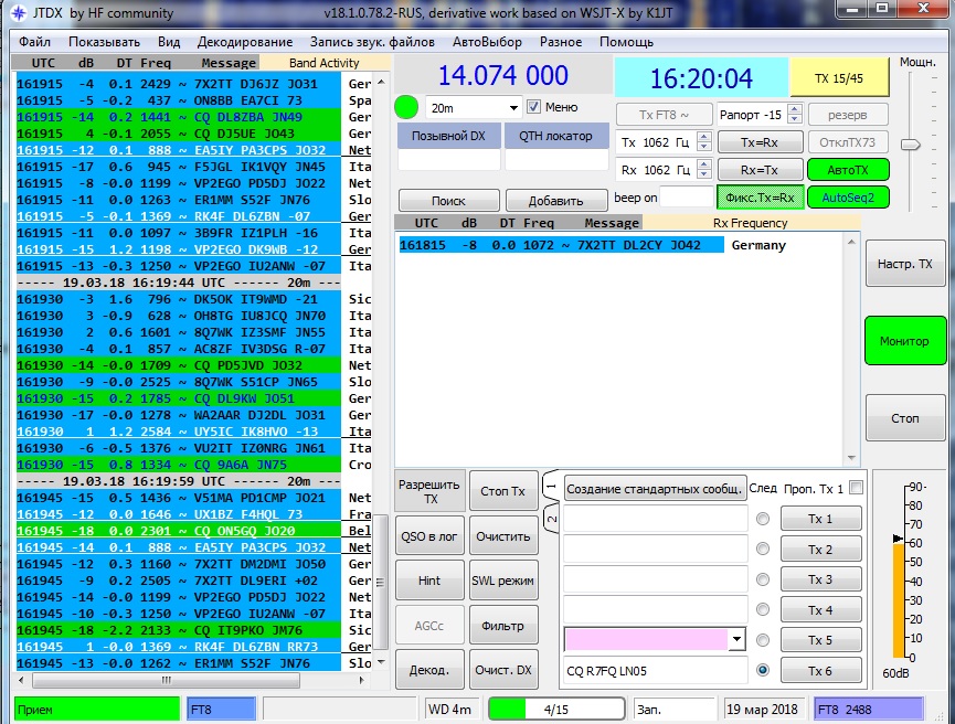

Установил поверх старой версии,пока больших замечаний нет.Изменения незначительные были, скорость декодирования по умолчанию установилась глубокая,мощность большая,после 73 не прекращает TX и не очищает окно, автоTX и автоSEG почему-то не работает при первом ответе...но это мелочи,почитаю и настрою
Осталось теперь изучить новые функции и ими пользоваться :), -в меню Автовыбор,как я понимаю, можно кое-какие настройки установить,чтобы эффективность повысить...
Почитаю на форумах и здесь....
Первые впечатления-не утешительные :)... RUS версия...
Интуитивно не нашел как настроить следующее:
1. После получения RRR от корреспондента,долбит бесконечное количество раз 73 пока не получит в ответ 73 :)
2. В режиме поиска CQ дает бесконечно вызов этой станции,хотя ее давно уже нет. Как-то можно настроить,чтобы после пары вызовов снова перешло ПО к исходной логике ?
Давал CQ,станции вызывают ,а ПО автоматом не отвечает, хотя соответствующая кнопочка активна зеленым цветом,может единичный глюк...пока дальше не проверял, активировал ответ щелчком мыши...
3. В режиме CQ поиском станций, дающих CQ - не занимается :) ?
Буду изучать дальше в свободное время,а работать в старой версии, она вроде работает на тот-же лог :) , не удалилась....
Так и должно быть надо получить 73 или RR73 без этого QSO не завершено
2. В режиме поиска CQ дает бесконечно вызов этой станции,хотя ее давно уже нет. Как-то можно настроить,чтобы после пары вызовов снова перешло ПО к исходной логике ?[QUOTE]
Есть что то в настройках такое в последних версиях,а так ClearDXи все...
[QUOTE=RU4I;4804]Давал CQ,станции вызывают ,а ПО автоматом не отвечает, хотя соответствующая кнопочка активна зеленым цветом,может единичный глюк...пока дальше не проверял, активировал ответ щелчком мыши...[QUOTE]
А в приемном окне было что они тебя вызывают?
[QUOTE=RU4I;4804]3. В режиме CQ поиском станций, дающих CQ - не занимается :) ?[QUOTE]
Поставь в Autoseq галочки на autoseq2 и 4

AutoSeq3. rr73 вопринимает как квадрат а не как конец связи.
А может проблема в этом:
Цитата:
AutoSeq3 ' Call based on end of decoding '.
Этот режим может использоваться на быстрых процессорах при широкополосном декодировании.
Программа будет ждать окончания декодирования всех сигналов-кандидатов в интервале - пока не погаснет кнопка Decode, затем ответит на лучший входящий вызов с точки зрения приоритета и SNR или на принятое сообщение во время QSO. AutoSeq3 может начать передавать предыдущее сообщение и при необходимости может изменить передаваемое сообщение.
Не следует использовать AutoSeq3 при широкополосном декодировании на медленных процессорах, поскольку изменение передаваемого сообщения после 2-ой.. 3-ей секунды от начала интервала передачи сильно уменьшит вероятность декодирования такого сообщения корреспондентом.
Скорее всего все так как и пишет Сергей....я по причине слабости процессора AutoSeq3 не использую....
