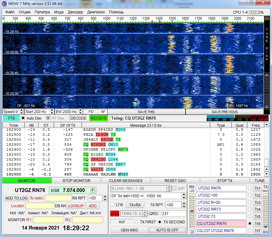

Скачал MSHV 2.51. Разбираюсь. Полэунок ТХ, по умолчанию, стоит в глухом нуле, так, что звук при передаче не проходит на трансивер. И водопад, по умолчанию, не падает С фильтром по приему тоже не совсем удачно исполнено, или я ещё не въехал, может его можно отключать как-то, чтобы при случайных тыканиях в районе сетки частот на водопаде, он не включался. Или хотя бы его чётко обозначить, а то включается и его плохо видно, для плохого зрения совсем напряг. Включится, будут звать сплитом, не увидишь.

Попробовал дать вызов на 14076. Вроде кто-то отвечал очень слабенько, или мне показалось, но декода не было. Потом посмотрел прием на 14080. Из 4А вещали полосой в 5 раз шире нормы, но декод был. Я не стал скринить, обед по расписанию. Да он, 4А, работал с 9Н. У 9Н норма по передаче.
