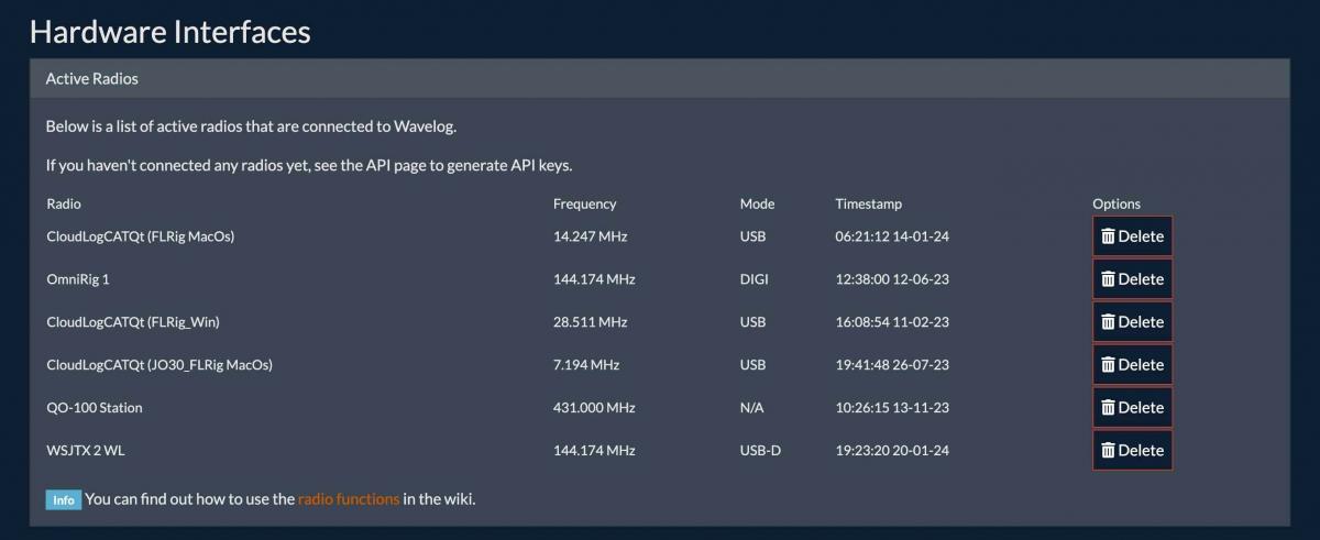

Да, там так сразу и у меня не получилось сохранить весь журнал из адиф. Нужно сначала в Настройках -> Настройка станции -> Создать журнал, там же нужно создать Профили QTH. И только после этого грузить весь свой адиф. https://github.com/wavelog/wavelog/wiki [en]
Прикрутить трансивер через https://github.com/wavelog/WaveLogGate/ --> https://github.com/wavelog/WaveLogGate/releases (вкл. Win x64)
Или через CI-V https://github.com/dg9vh/Wavelog_CI_VFLRig WSJT-X:
Доступные интерфейсы:
Вложение 4391
