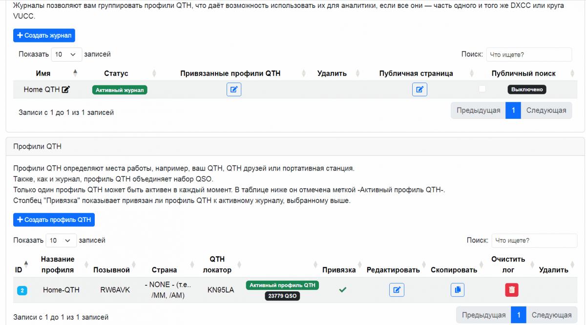

    1. внёс QSO (в POST QSO) с YI3AA (сегодня работал с ним на 15м в FT8)... нажал SAVE QSO... но QSO не сохранилось, т.е. его нет в логе
    2. попробовал импортировать в пункте ADIF Import / Export свой адиф за несколько дней... загрузил, но в моём логбуке на этом сайте опять пусто
    595
    Да, там так сразу и у меня не получилось сохранить весь журнал из адиф. Нужно сначала в Настройках -> Настройка станции -> Создать журнал, там же нужно создать Профили QTH. И только после этого грузить весь свой адиф. https://github.com/wavelog/wavelog/wiki [en]
    2,873
    ага... спасибо!... разобрался... всё получилось

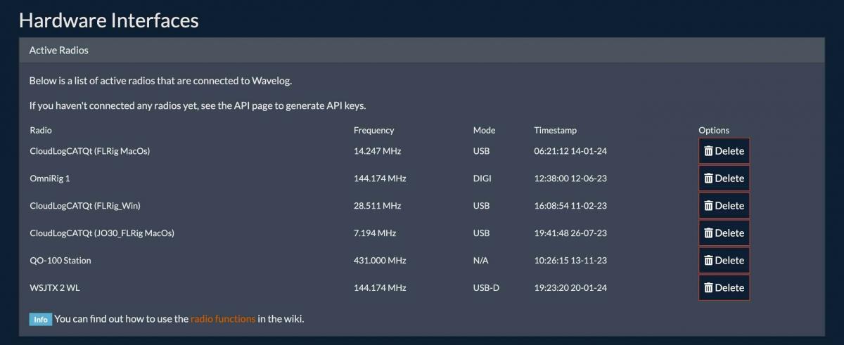

    Прикрутить трансивер через https://github.com/wavelog/WaveLogGate/ --> https://github.com/wavelog/WaveLogGate/releases (вкл. Win x64)
    FLRig WSJT-X:
    • FLRig properly SetUp to your TRX (if you want to use the CAT-Feature. It's optional!)
    • WSJT-X (if you want to use the automatic logging from WSJT-X/Z/Y / FLDigi / Tool which produces UDP-Log-Packets)
    • WaveLog-Account on any WaveLog instance
    • HTTPS (SSL) has to be enabled for Wavelog to use WLGate
    Или через CI-V https://github.com/dg9vh/Wavelog_CI_V
    Доступные интерфейсы:
