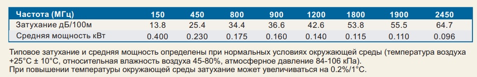

    У меня есть кабель RG58 A/U. Вот таблица:
    То есть затухание на метр 0.138 db. Даже если взять длину 20м, получим затухание 2.7 db. Сомневаюсь, что это будет заметно.
    На передачу на 150 МГц заявлено 400вт.
    Хотя конечно DX-10A лучше. Но его у меня нет.
    Вот здесь ещё раз хочется услышать (увидеть) ответ, большая ли разница?

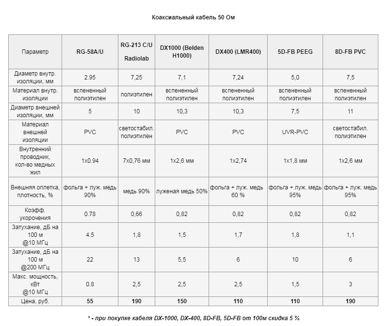

    2,236
    Вот ссылки где я характеристики смотрю:
    RG-58 на 150Мгц затухание 20,6 db/100m.
    DX-10A на 150Мгц затухание 4,8 db/100m.
    RG-58 на 20 метрах затухание 4.12dB
    DX-10 на 20 метрах - 0.96dB.
    Разница по мощности ~7 раз, если я правильно помню расчет логарифмов. Поправьте если ошибся

    Сергей, РГ-58 для УКВ только попробовать и для местных связей ЧМ.
    Все у кого более менее сетапы для дальних связей используют 1/2, а то и 7/8....
    Лучше всего спросить на vhfdx.
    я предполагаю что из-за кабеля как минимум 10-12 станций я не слышал.
    другой вопрос как 1/2 или даже DX-10А в шеке прокладывать..... придется 0,5-1 метр джамп делать из чего-то мягкого.....
