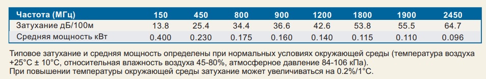

    У меня есть кабель RG58 A/U. Вот таблица:
    То есть затухание на метр 0.138 db. Даже если взять длину 20м, получим затухание 2.7 db. Сомневаюсь, что это будет заметно.
    На передачу на 150 МГц заявлено 400вт.
    Хотя конечно DX-10A лучше. Но его у меня нет.

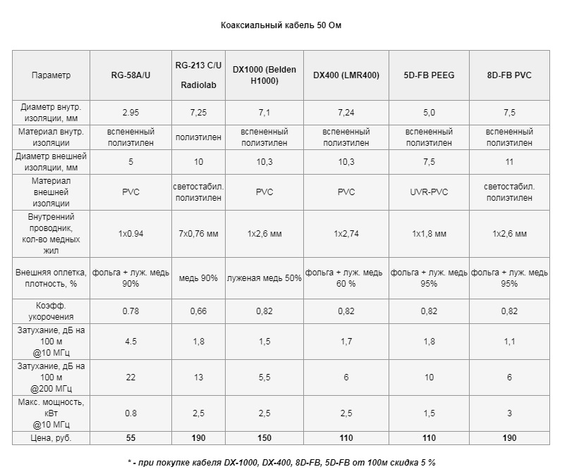

    Вот ссылки где я характеристики смотрю:
    RG-58 на 150Мгц затухание 20,6 db/100m.
    DX-10A на 150Мгц затухание 4,8 db/100m.
    RG-58 на 20 метрах затухание 4.12dB
    DX-10 на 20 метрах - 0.96dB.
    Разница по мощности ~7 раз, если я правильно помню расчет логарифмов. Поправьте если ошибся

    РГ-58 для УКВ только попробовать и для местных связей ЧМ......
    Понял. Я даже не знаю в какой моде работают на 144 в нашей местности. Посмотрел картинки, всё слишком дорого, для скудного количества QSO. Но всё на любителя. R7TR сам решит, что ему нужно.
