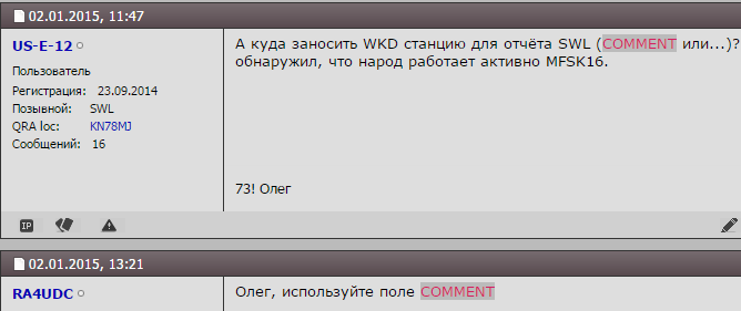

    В какое поле лога заносить SWL
    Был такой вопрос про SWL и поля в логе - ответ на скриншоте. Если это не так - то тогда нужно уточнение.

    Вот это классно, что вспомнили про подгруппу SWL. Спасибо. Теперь по-поводу cabrillo. В поле CATEGORY-MODE: наверно правильнее заносить DIGI если тест чисто цифровой и куда заносить второй позывной, в DQR и в SWLContestLog RW9JD менять ничего не надо, в UR5EQF второй позывной заносится в поле "Комментарий" и для формирования отчёта есть свой шаблон Cabrillo. Теперь по-поводу очков, может сделать стандартный подсчёт 1 оч. - за приняты два позывных и один контрольный номер и 3 оч. - за принятых два контрольных номера. UR5EQF и RW9JD умеют подсчитывать в этом формате. Спасибо.
