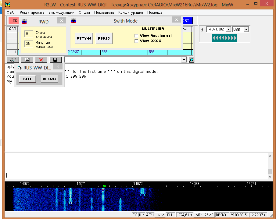

    Коллеги!
    Я скорректировал DLL для RUS-WW-DIGI. Посмотрите пожалуйста. И еще просьба - если кто знает о спецпозывных в этот период планирующих работу в нашем тесте, прошу сообщить позывной и откуда работает , это нужно для создание файла для корректного определения QTH этих станций.
    от RK3DSW скачать DLL можно в 4-м посте ниже

    Коллеги!
    С новой DLL появилось дополнительное окно для слежения за переходами. Но вот у меня почему-то перестала работать переключалка RTTY45/PSK63.
    Прошлогоднюю DLL снова ставлю - всё переключается.
    UPD
    Может быть ещё дата соревнований не наступила? А 3 октября заработает?
    73! DE Михаил, R3LW
    2,947
    у меня переключалка RTTY-PSK работает...
    небольшая ошибка есть ещё в формировании отчёта... позвонил Виктору... он сейчас доработает и тут выложит для тестирования следующий вариант
    ... при тестировании в настройках прописывайте сегодняшнюю дату и на период времени обращайте внимание - иначе не будет корректно работать

    Я сегодняшнюю дату и период времени - всё верно прописываю.
    При запуске программы появляются окна, те что выше. В этом окне перключалка не работает.
    Затем из интереса запускаю ext_rus_digi.exe непосредственно из папки Plugins - эта нижняя переключалка получается. Она работает.
    Вот такой интересный момент.
    UPD
    Прошу прощения, сейчас скачал новую DLL - всё переключает ОК! СПАСИБО!
    73! DE Михаил, R3LW

    Все вкусности начинают работать с 2.19 - коллеги ниже версия работать будет не в полном обьеме
    Переключалку тогда запускайте отдельно . Отображения где с данным корреспондентом сработали не будет.
    Пока во всех тестах проблем с этой версией не было. И статистика ОК работает, и области и DXCC отображаются, и отчёт верно формируется.
    С новой DLL при запуске программы всё стало на место - не нужно отдельно переключалку запускать.
    73! DE Михаил, R3LW

    ещё раз проверил правленную DLL - всё работает как надо, моды переключаются, вся статистика работает верно - правильно отображаются очки и множители (в каждой моде на каждом диапазоне), счётчик переходов является хорошим дополнением для тех, кто любит скакать по бэндам, сформировал отчёты в разных подгруппах - тоже всё правильно...
    Виктор, спасибо за работу!
    Напомню всем, что контест-модуль корректно работает начиная с версии MixW 2.19... советую всем, у кого версия ниже, скачать и установить 2.19 - там без регистрации проги можно в контестах работать месяц, а то и более!

    Невозможно было отключить подстановку области и перейти чисто на прием
    Для отключения подстановки меню Показывать->Статистика->настройки филтьра->выбрать тест и Настройки и там снять галочку Using master file
    Для включения эту галочку установить
    И еще - для старта переключалки ( у кого не включен кластер) перед тестом нажмите на крестик удаления qso ,поле позывного можно оставить пустым) далее все пойдет автоматом
