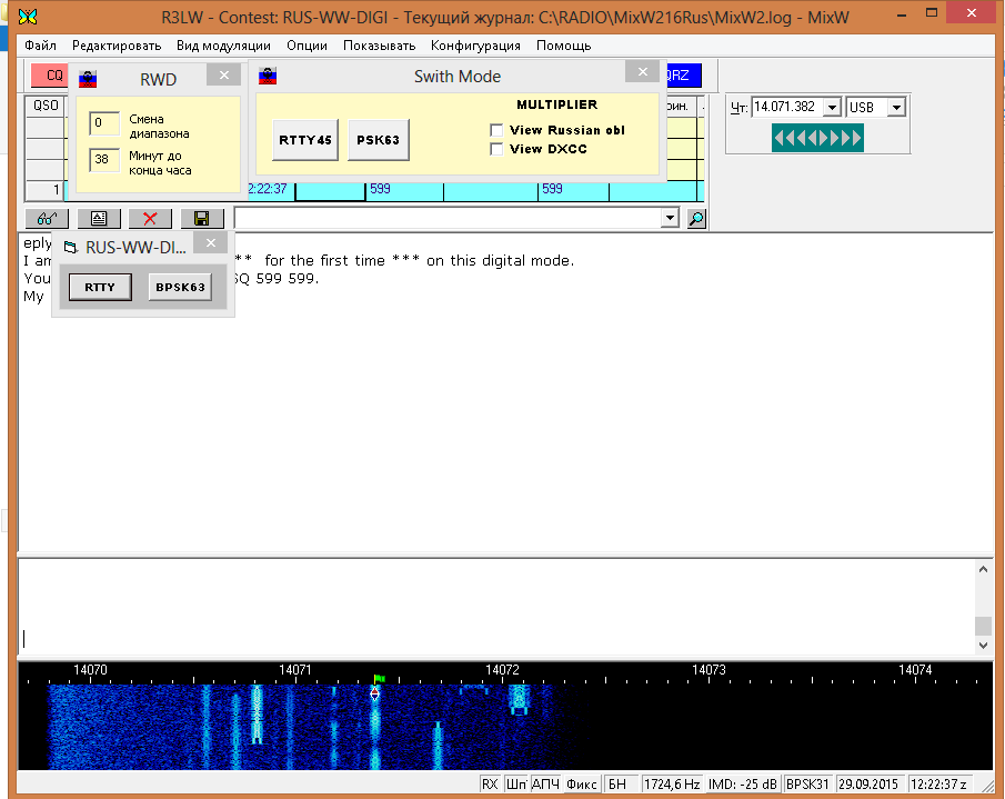

    Я скорректировал DLL для RUS-WW-DIGI. Посмотрите пожалуйста.
    С новой DLL появилось дополнительное окно для слежения за переходами. Но вот у меня почему-то перестала работать переключалка RTTY45/PSK63.
    Прошлогоднюю DLL снова ставлю - всё переключается.
    UPD
    Может быть ещё дата соревнований не наступила? А 3 октября заработает?
    73! DE Михаил, R3LW

    Я сегодняшнюю дату и период времени - всё верно прописываю.
    При запуске программы появляются окна, те что выше. В этом окне перключалка не работает.
    Затем из интереса запускаю ext_rus_digi.exe непосредственно из папки Plugins - эта нижняя переключалка получается. Она работает.
    Вот такой интересный момент.
    UPD
    Прошу прощения, сейчас скачал новую DLL - всё переключает ОК! СПАСИБО!
    73! DE Михаил, R3LW

    Все вкусности начинают работать с 2.19 - коллеги ниже версия работать будет не в полном обьеме
    Переключалку тогда запускайте отдельно . Отображения где с данным корреспондентом сработали не будет.
    Пока во всех тестах проблем с этой версией не было. И статистика ОК работает, и области и DXCC отображаются, и отчёт верно формируется.
    С новой DLL при запуске программы всё стало на место - не нужно отдельно переключалку запускать.
    73! DE Михаил, R3LW
