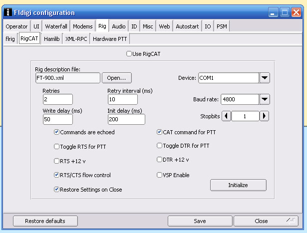

    многие не читают хелп по настройке FLDIGI ... вот пришло письмо с вопросом как настроить САТ... привожу здесь ответ
    Смотри картинку... Вложение 752
    1. в конфигурации ФЛДИГИ во вкладке RigCAT нужно прописать путь к файлику с расширением .xml твоего трансивера... (у меня это FT-900.xml)... скачать эти файлики для разных трансиверов нужно на сайте программы
    2. можешь вообще не использовать САТ и менять частоту вручную... тогда на этой же страничке сними галочку в Use RigCAT... у меня так и сделано - сейчас использую простой "шнурок" без САТ, поэтому меняю частоту вручную...
    вот здесь найдёшь для разных трансиверов папки с файлами XML - https://sourceforge.net/projects/fldigi/files/xmls/
    найди для своего трансивера... скачай... поставь этот файлик на свой комп... пропиши в настройках ФЛДИГИ во вкладке RigCAT путь к нему... я этот файлик поставил в корневую папку флдиги...
    далее, на этой вкладке "инициализируй" - жми "Initialize" и сохрани "Save"...

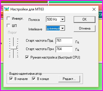

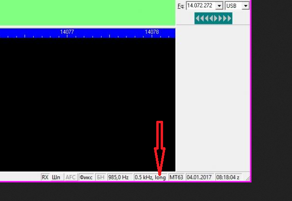

    Что то ни кто не отвечает на МТ-63 14,073 кгц. Хотя вижу другие сигналы, но они слабые и не кодируются.Сработал только с RW4UMR и всё на этом. 6 часов потерял на одну связь.
    Активист Аватар для R3LW
    28.09.2014
    R3LW
    KO54mq
    60
    Игорь, у Вас в настройках MT-63 в MixW выбрана величина Interleave LONG, а большинство, я заметил сегодня в основном, работают SHORT.
    Вообще-то MT-63 лучше работает в Fldigi.
    73! DE Михаил, R3LW
    [QUOTE=R3LW;2868]Игорь, у Вас в настройках MT-63 в MixW выбрана величина Interleave LONG, а большинство, я заметил сегодня в основном, работают SHORT.
    У меня там в настройках есть слова: НЕТ, ОЧ.КОРОТКИЙ, КОРОТКИЙ и ДЛИННЫЙ.
    Я перепробовал всё, остановился на "ДЛИННЫЙ".
    23.09.2014
    SWL
    KN78MJ
    178
    Выбирайте-короткий и Вас услышат.
    73! Олег

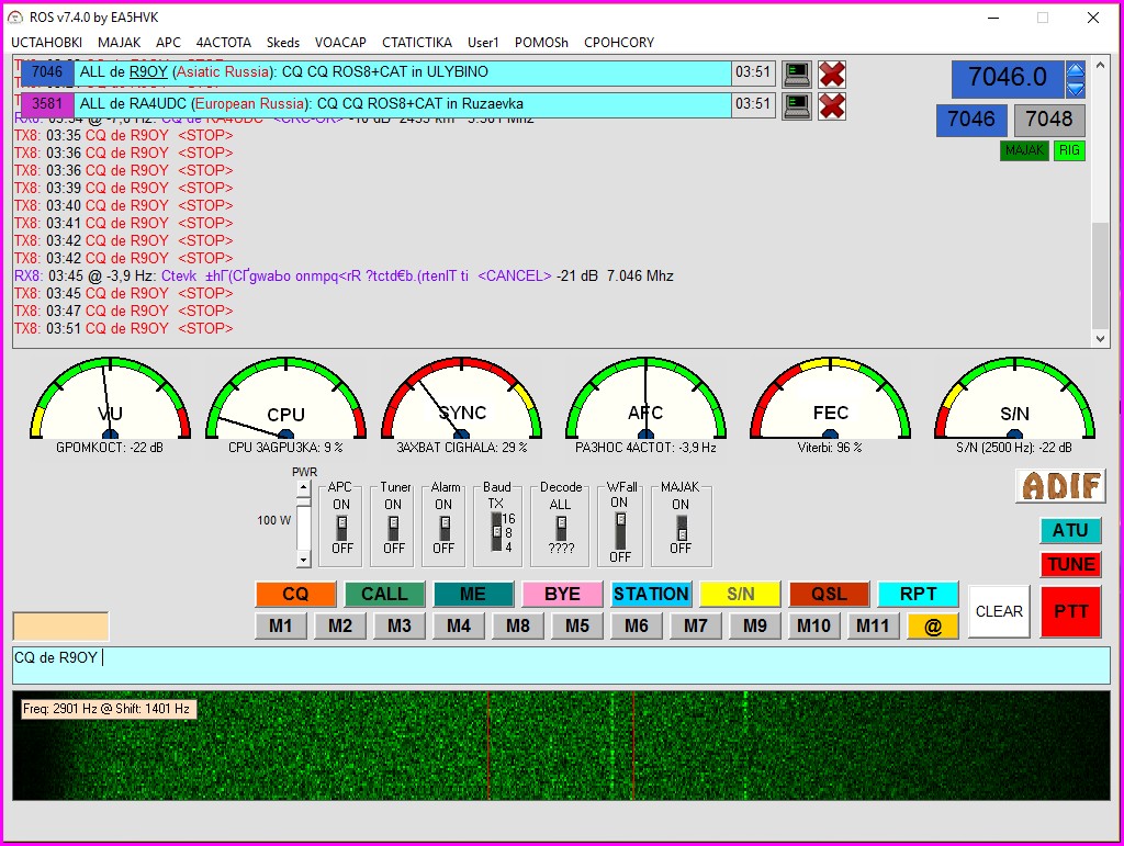

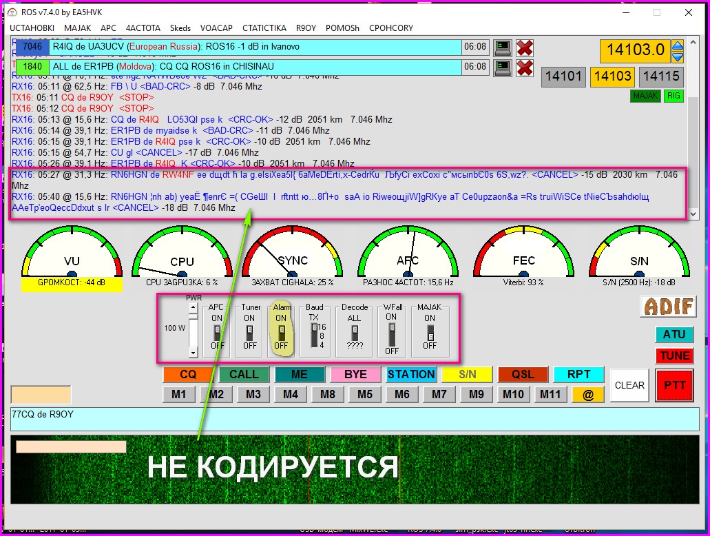

    И на ROS почти ни кого нет.Есть пару человечек ... RA4UDC есть, бегает по всем диапазонам, но не отвечает на вызов, возможно и не принимает мой сигнал.
    Часть сигналов не кодируется, по тому, что в настройках включена функция " девиация частоты", и реальная частота TX на 100-300 гц в стороне.
