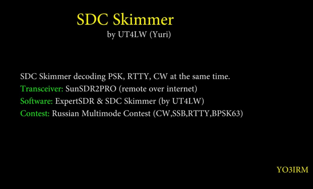

    Прошёл долгожданный Russian WW MultiMode Contest 30.11-01.12 2019.
    Каждый участник пользуется трансивером и программами, которые для него сегодня максимально подходят.
    Мне всегда интересно, кто и чем пользуется.
    Но после увиденного сегодня, я очень сильно расстроился. Причина BPSK RTTY скиммер, (пока и к сожалению, работает только с SDR трансивером). Программа, как минимум, открывает ясновидение на диапазоне, позволяет оперативно ориентироваться, в соревнованиях.
    Вот как всё это выглядит в Russian WW MultiMode Contest 30.11-01.12 2019.
    Видео от автора UT4LW:
    https://youtu.be/yzwQPRQLR8g
    https://youtu.be/Xx2KWfw_gXo
    Видео от YO3IRM:
    https://youtu.be/-Z4Vs4eXh6Q
    Здесь мы видим позывные активных одноклубников RA3QH и RU4I.
    Познакомиться с программой и загрузить можно ЗДЕСЬ
    Надеюсь, что будет вариант программы и для других трансиверов.

    Я тоже по старинке, вслепую хожу по диапазону. Но уведенное очень сильно впечатлило. Хорошо видно, где и какая станция работает. Вместо пустого CQ, быстро перейти на нужную частоту.
