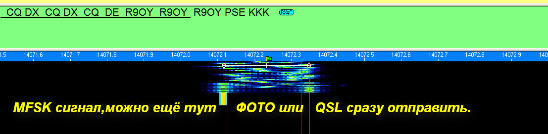

    Можно тут и QSO провести и сразу QSL отправить ...... вроде программы SSTV

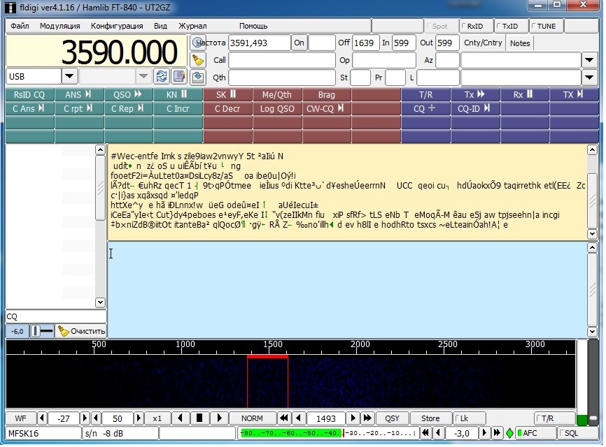

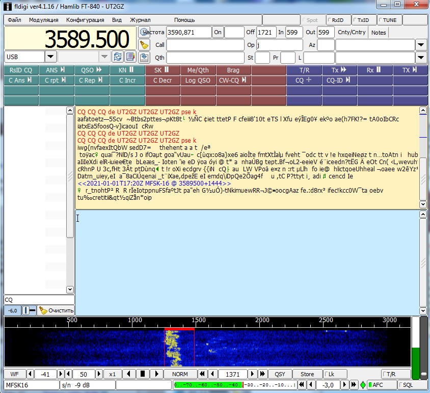

    Окно fldigi для приема MFSK.

    На водопаде есть сигнал. В приемном окне аброкадабра.

    Та ето вроде и не MFSK. Фрагмент короткий, поэтому трудно его распознать.
    В этой программе при передаче должны быть видны на водопаде свои передаваемые сигналы. Вы видели свой MFSK-16? Такой же точно должен прийти и от Вашего корреспондента. Если приходит другой , будет аброкадабра.
