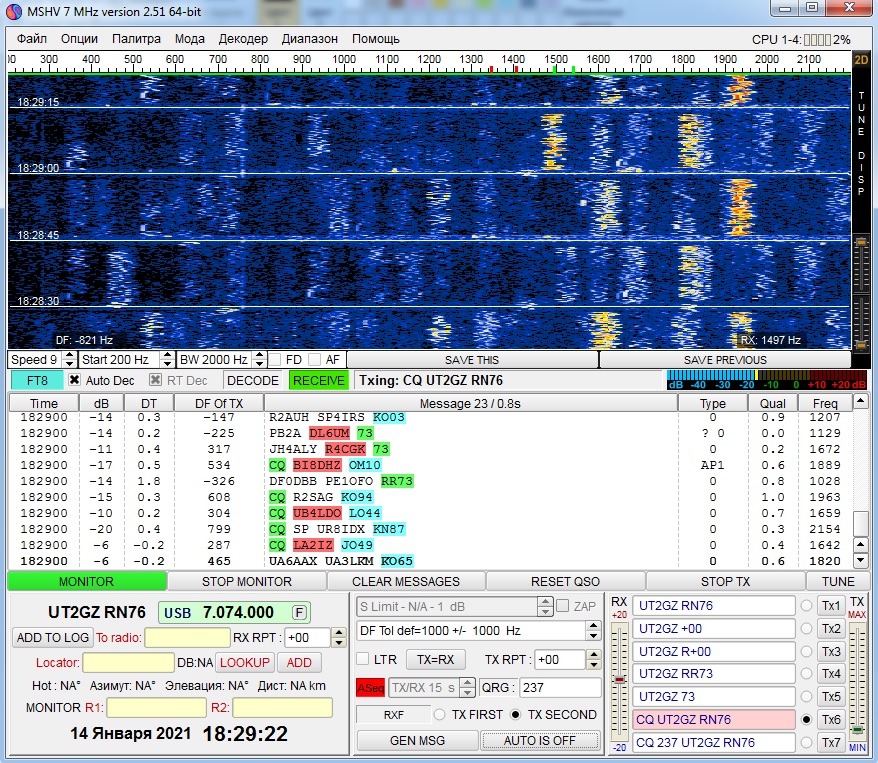

    MSHV версии 2.51 в Архиве программ для цифровых видов связи
    FT4 СПРИНТ быстрые тренировки (FT4 SPRINT fast training) здесь ссылки на настройки MSHV для участия в конкурсе

    Хоть убей - не могу привыкнуть к ней... Или "ты не умеешь их готовить..."
    2,159
    Мне понадобилось 3-4 тура в DigiVHF чтобы приноровиться.
    но сейчас на УКВ только в ней.... на КВ - jtdx.
    633
    Может есть ссылка, где "русским по белому" описана процедура проведения QSO (или видос на Ю.Т поискать).
    2,159
    Хелпа одним файлом я не встерчал. кроме того что в самой программе....
    вся инфа на форуме vhfdx.ru, но там тема по MSHV 125 страниц. как везде муть мутная, но иной раз встречаются описания какого-либо пункта или элемента...
    когда-то даже копировал умные мысли в файлик, но потом потерял его .
    633
    Почему так не удобно на водопаде выбирать частоту передачи? Неужель нельзя было левая + правая кнопка мыши сделать (прием+передача)?
    2,159
    как в том анекдоте "Это художник, он так видит...."
    Я до сих пор тоже не привык особенно когда DF Tol приходится регулировать - вообще какой-то швах.

    Скачал MSHV 2.51. Разбираюсь. Полэунок ТХ, по умолчанию, стоит в глухом нуле, так, что звук при передаче не проходит на трансивер. И водопад, по умолчанию, не падает С фильтром по приему тоже не совсем удачно исполнено, или я ещё не въехал, может его можно отключать как-то, чтобы при случайных тыканиях в районе сетки частот на водопаде, он не включался. Или хотя бы его чётко обозначить, а то включается и его плохо видно, для плохого зрения совсем напряг. Включится, будут звать сплитом, не увидишь.
    К UR5EQF логу MSHV пока не цепляется. Надо разбираться почему. В принципе, можно один тренинг и без UR5EQF поработать.
    Попробовал дать вызов на 14076. Вроде кто-то отвечал очень слабенько, или мне показалось, но декода не было. Потом посмотрел прием на 14080. Из 4А вещали полосой в 5 раз шире нормы, но декод был. Я не стал скринить, обед по расписанию. Да он, 4А, работал с 9Н. У 9Н норма по передаче.

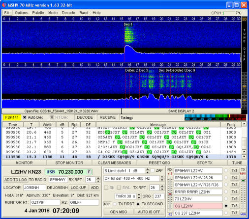

    Основнйе настройки MSHV за нармалная работа в картинку
    Christo LZ2HV
