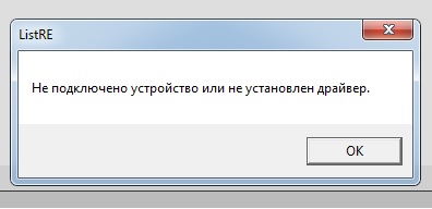

    Установил SetupRES драйвер с оф сайта RigExpert вот такая штука получается
    При клике с меню Пуск - Все программы-RigExpert Standar- Показать последовательные поты
    Скрин что в папку при инсталяции драйверов загрузилось

    Снес ранее загруженое. Двигаюсь в этом направлении
    2,213
    В диспетчере устройств такая картина и до и после установки драйвера.
    т.е. в "контроллерах USB" ничего нововго при подключении не добавляется?
    по сути ригэксперт это USB хаб к которому припаяны контроллер RS232 и контроллер аудио карты.
    если у нас нет "неопределенных устройств" и нету изменений в "контроллерах USB" - предположу что проблема кроется в микросхеме usb-хаба или обвязке.
    вставить в другие порты? в другой комп? в идеале если комп "чистый" - никакие дрова для ригексперта на нем не устанавливались до тестирования.
