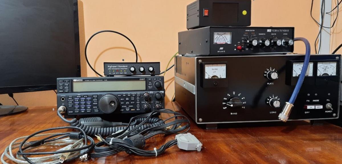

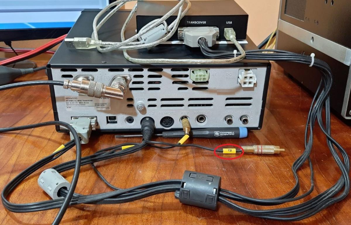

    Радиостанция в шеке:
    Трансивер Kenwood TS590S, интерфейс RigExpert Standart, кабельки для соединения интерфейса между компьютером и трансивером или напрямую по USB - USB, УМ на 4 ГУ-50, КСВ-метр и ручной тюнер MFJ-941E. Компьютер и ноутбук.
    На компе JTDX, Fldigi 4.1.16, ROS 7.4.0, sim_psk, Mmsstv...
    Займусь состыковкой лога UR5EQF c програмами для DIGI и самим компьютером.
    Был бы очень рад удаленной помощи по AnyDesk, WhatsApp (я есть в группе RDRC), телеграмм...
    05.01.2019
    ex UT2GZ
    KN76HF
    131
    Кнопку M.IN нажал и удержал включил питание, посмотрел версию прошивки = 2.03 program .
    Не разобрался куда вставлять штекер FSK. Подходит в гнезда DRV и RX ANT
    Продолжу изучать мануал

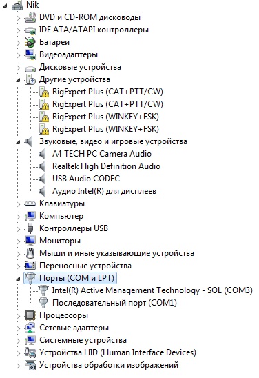

    Опыты с RigExpert Standart состояли в поиске и установке драйверов, беглому прочтению мануала Kenwood TS590S и по RigExpert Standart
    Результат следующий, при соединении RigExpert Standart с компьютером светодиод ON хаотично мигнет несколько раз и погас, RigExpert Standart видимо неисправен.
    Быстрый старт не получился.
    Раньше FT840 и FL Digi танцевал с бубном два года
    2,172
    Сергей, для начала надо понимать компьютер видит интерфейс или нет?
    сначала откройте "Диспетчер устройств" - на 7ке: Мой компьютер- правой кнопкой мыши- свойства - диспетчер устройств
    затем подключите USB в комп.
    должно появится или "неопределенное устройство" или новый порты в разделе "Порты(COM и LPT)"
    сюда вставляете скрин. будем думать далее.
    некоторые устройства сопряжения должны питаться с обоих сторон чтобы нормально работать.
    часть со стороны компа питается по USB, потом опторазвязка, часть сл стороны трансивера питается от разъема трансивера.....

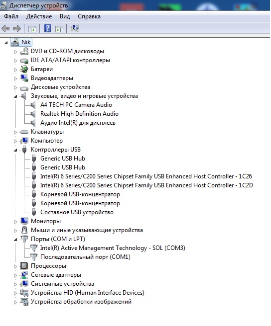

    05.01.2019
    ex UT2GZ
    KN76HF
    131
    Не видит.
    В диспетчере устройств такая картина и до и после установки драйвера.

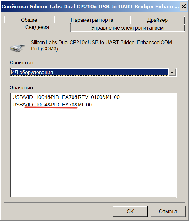

    05.01.2019
    ex UT2GZ
    KN76HF
    131

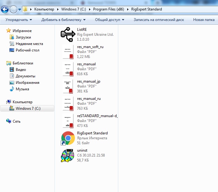

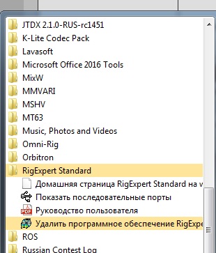

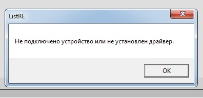

    Установил SetupRES драйвер с оф сайта RigExpert вот такая штука получается
    При клике с меню Пуск - Все программы-RigExpert Standar- Показать последовательные поты
    Скрин что в папку при инсталяции драйверов загрузилось
    05.01.2019
    ex UT2GZ
    KN76HF
    131
    Снес ранее загруженое. Двигаюсь в этом направлении
    2,172

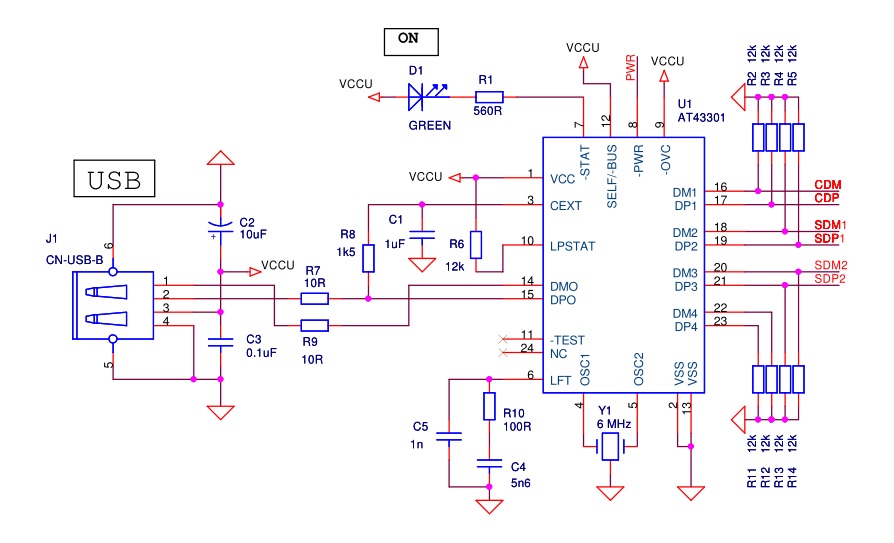

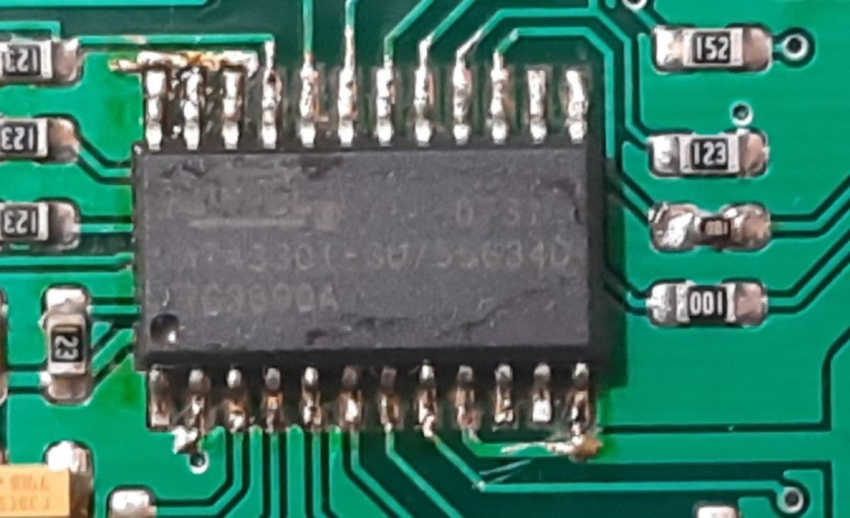

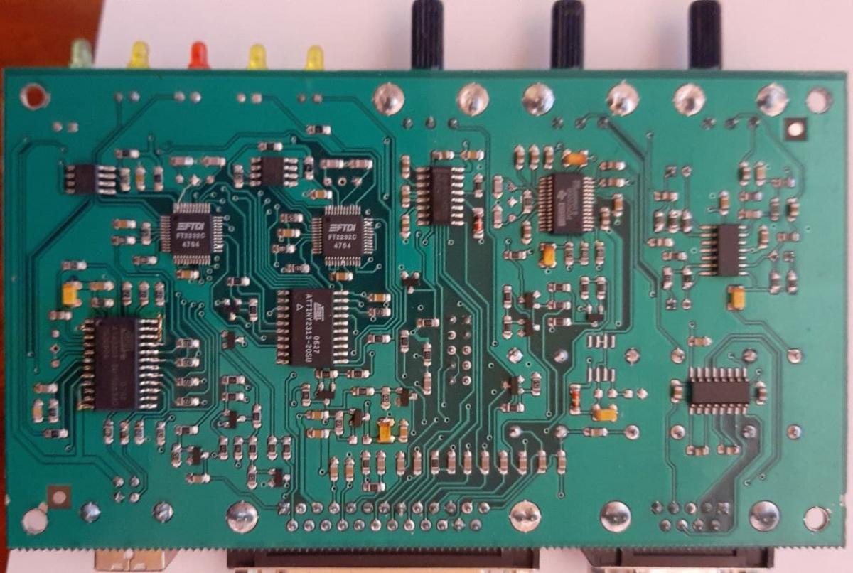

    т.е. в "контроллерах USB" ничего нововго при подключении не добавляется?
    по сути ригэксперт это USB хаб к которому припаяны контроллер RS232 и контроллер аудио карты.
    если у нас нет "неопределенных устройств" и нету изменений в "контроллерах USB" - предположу что проблема кроется в микросхеме usb-хаба или обвязке.
    вставить в другие порты? в другой комп? в идеале если комп "чистый" - никакие дрова для ригексперта на нем не устанавливались до тестирования.
    Сергей, кстати, почему ригэксперт? почему через USB в трансивере не делаете?

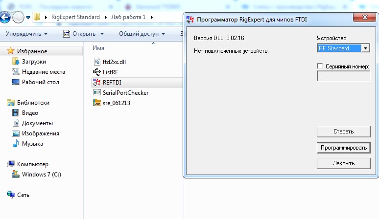

  10. #10
    05.01.2019
    ex UT2GZ
    KN76HF
    131

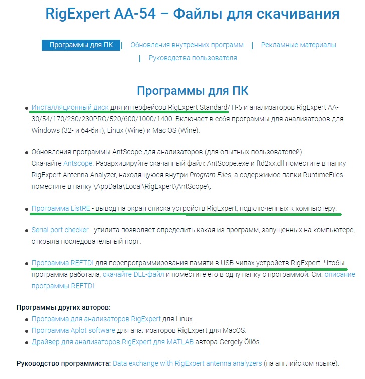

    По инструкции с оф сайта RigExpert
    Программное обеспечение REFTDI предназначено для программирования памяти EEPROM микросхем USB
    Программа REFTDI используется в следующих случаях:
    Если необходимо перепрограммировать «старый» (выпущенный до 2008 года) интерфейс RigExpert Tiny, Standard или Plus - это необходимо, чтобы этот интерфейс работал под Windows Vista, 7 и 8
    перед перепрограммированием необходимо установить «старые» драйверы. (куда установить? Если на комп то смотреть 7 сообщение)
    Подключите устройство к ПК. Операционная система должна уметь его обнаруживать и устанавливать все необходимые драйверы. Если обнаружено «Неизвестное устройство», нет смысла продолжать.
    Запустите программу REFTDI. При необходимости скачайте файл ftd2xx.dll и поместите его в ту же папку. Сделал.
    Обратите внимание на предупреждающее сообщение: действительно важно установить правильный тип устройства; в противном случае устройство может быть повреждено.
    Выберите тип устройства из выпадающего списка и нажмите «Программа»
