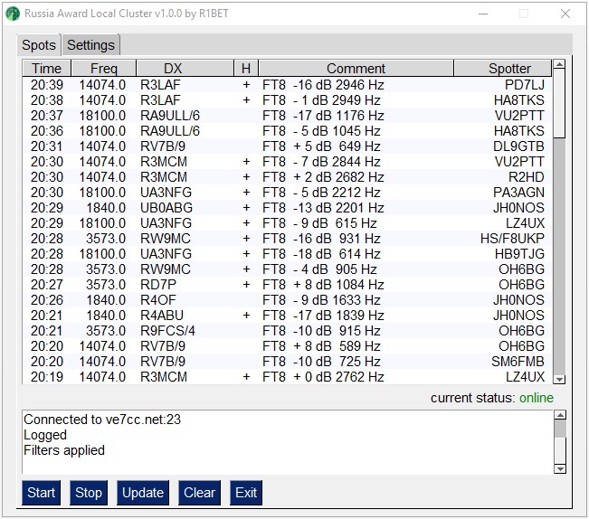

    Коллеги, набросал "на коленке" локальный кластер для данной дипломной программы. Алгоритм работы незатейливый:
    Сначала приложение в автоматическом режиме по заданному ID получает с сайта hamlog.online данные о закрытых и незакрытых слотах дипломной программы «Россия и Россия на всех диапазонах». После чего с любого telnet кластера, работающего под управление программного обеспечения «CC Cluster» (VE7CC-подобного), показываются только споты по незакрытым слотам. Причем с учетом выбранных настроек по диапазонам и модуляциям. У специальных позывных регион определяется через запрос к сайту https://grfc.ru/ и ответ кэшируется до завершения приложения. Так как для дробных позывных достоверно определить регион невозможно в принципе, то подобные споты всегда показываются в таблице.
    Выглядит это как-то так:
    Версию 1.0.0 можно скачать по ссылке: https://github.com/yarodin/RALC/rele...ralc-1_0_0.zip (exe только под win64)
    Приложение ни на что не претендует и без всяких гарантий. Сделал исключительно для личного пользования, если еще кому-то пригодится - будет неплохо.
    Быстрая настройка в конце соответствующего поста блоге https://r1bet.ru/2022/05/28/ralc_1_0_0/ или на https://github.com/yarodin/RALC.
    Исходники там же на гитхабе.

    Ну чуток не оно. Программа (указанная в первом посте) должна показывать еще не сработанные области и позывные из кластера. Хотя она тоже привирает, вчера тестировал, показывает давно сработанные call.
