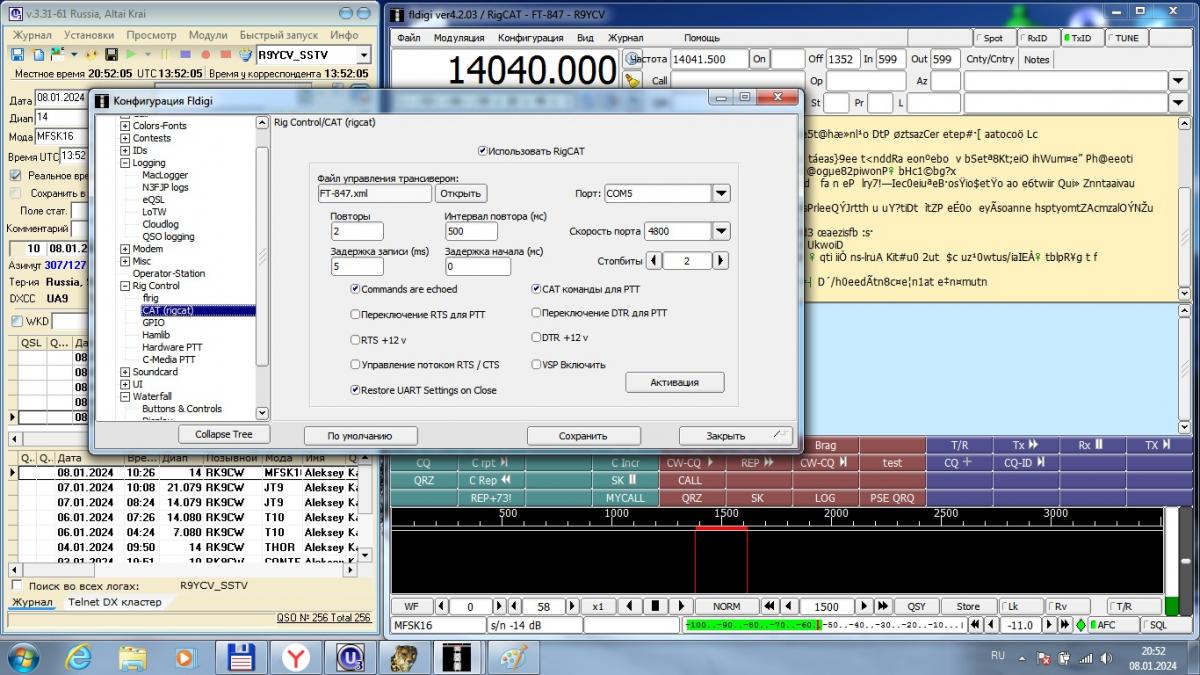

    Коллега задает вопрос: при запуске FLdig на трансивере FT-897 включается кнопка Lock. При этом из программы все регулировки выполняются, частота меняется и т.д. Как сделать чтобы при запуске FLdigi не было Lock? FT-897 + FLdigi без FLrig.

    Приветсвую. Скрины с fldigi. У меня та же проблемма, что и UA9YAD. Аппарат FT-897
    614
    А что если настроить не через RigCAT, а через Hamlib?
    И почему указано FT-847.xml вместо FT-897?

    для 897 xml нету. поэтому 847...
    C Hamlib надо попробовать...
    Да, попробовал отдельно запустить Flrig, валкодер так-же блокируется

    FT-857D.xml попробуйте
    groups.io/g/winfldigi:
    https://groups.io/g/winfldigi/message/20938
    The CAT command sequences for the FT897D and the FT857D are identical. Download the FT847D xml file
    FT-857D.xml
    and use it for the rigcat control definition file. You could rename the file FT-897D.xml and then edit the file, changing all occurrences of 857 to 897.
    73, David, W1HKJ

    Пробовал. с ним не хотит работать... с Hamlib тоже фокус не удался.
    614
    FT-897.xml
    Копаем мануал на трансивер... В аттаче подправленный файл FT-847-1.xml - пробуйте.

    Владимир, спасибо. Сработало! )))

    Ну а куда б оно делось ))) Смело переименовывайте этот файл в FT-897.xml, подсовывайте куда нужно и используйте.
    Есть всё, смотрите внимательно.
    Видимо Hamlib не прокатил. Пусть RigCAT дальше использует.
