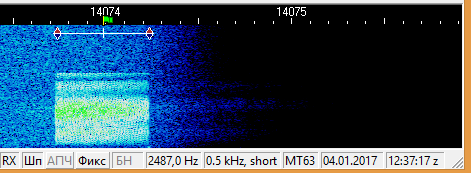

    Что то ни кто не отвечает на МТ-63 14,073 кгц. Хотя вижу другие сигналы, но они слабые и не кодируются.Сработал только с RW4UMR и всё на этом. 6 часов потерял на одну связь.
    Активист Аватар для R3LW
    28.09.2014
    R3LW
    KO54mq
    60
    Игорь, у Вас в настройках MT-63 в MixW выбрана величина Interleave LONG, а большинство, я заметил сегодня в основном, работают SHORT.
    Вообще-то MT-63 лучше работает в Fldigi.

    Выбирайте-короткий и Вас услышат.

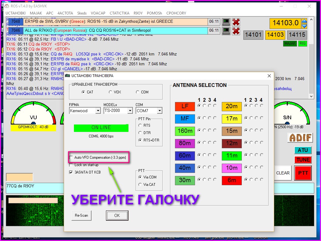

    И на ROS почти ни кого нет.Есть пару человечек ... RA4UDC есть, бегает по всем диапазонам, но не отвечает на вызов, возможно и не принимает мой сигнал.
    Часть сигналов не кодируется, по тому, что в настройках включена функция " девиация частоты", и реальная частота TX на 100-300 гц в стороне.
