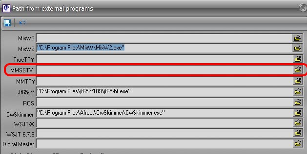

    Тогда мне не понятно:
    Разъясните мне как без линка связать и почему у меня на Win-7 не работает без link?

    В логе во Внешних программах выбрать путь к exe.
    Поставить галку и запускать из лога

    Олег, благодарю, но я не первый день работаю с логом UR5EQF, и именно с настройки этого и начал:
    Повторяю свой вопрос: как без линка связать и почему у меня на Win-7 не работает без link?
