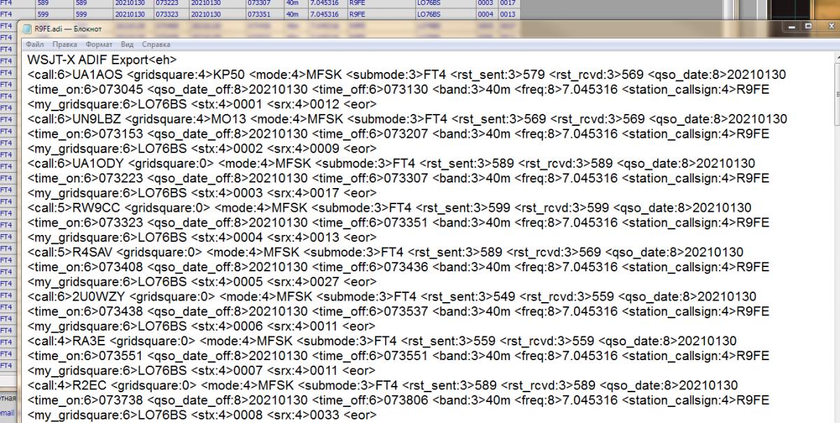

    Цитата Сообщение от R9FE Посмотреть сообщение
    а что должно появиться на странице загрузки после заливки лога? У меня заголовке "Результат обработки" а далее пусто!
    после загрузки вот такой ответ т е ни чего! Почему?
    Вложение 3595
    из R9 только R9WJ в архиве. пришлите мне файл на почту я посмотрю в чем дело.

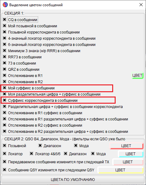

    Повторяю, мое мнение - данный мини-контест это частный случай.
    Пусть Юра RK3DSW прокомментирует.
    А кто-нибудь заметил или мне показалось, что в приемном окне MSHV подсвечивалась (в моем случае зеленым фоном) первая буква суффикса позывного сигнала корреспондента? Я это только сейчас это "осознал". Так ли это? Этот вопрос, скорее всего, адресован Christo LZ2HV.
    Уберите ети галачки в Опции -> Выделение цветом сообщений (ето функция палезна но за FSK441, FT4 не так палезно)

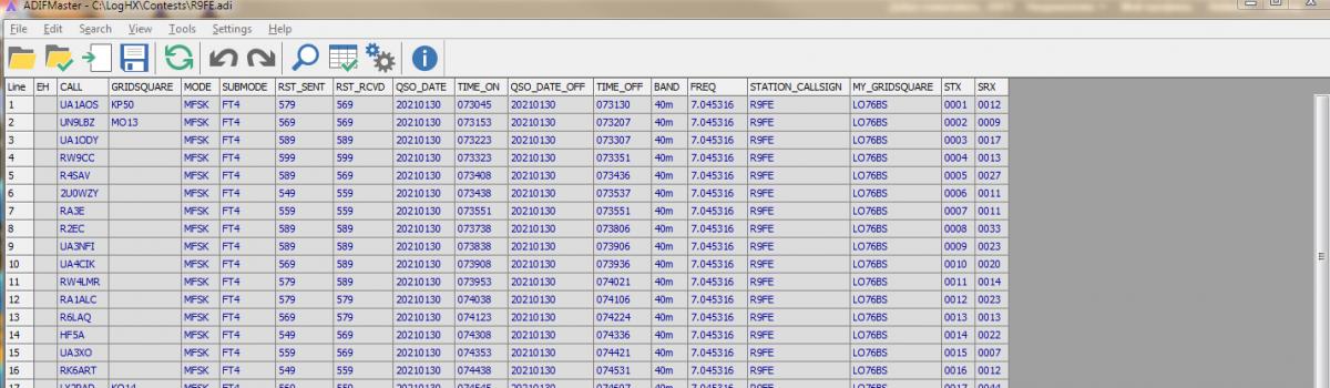

    Михаил, если не проверяется сейчас, не значит что не будет проверяться в будущем...
    все программы делают все правильно с номером. номер в ADIF не записывается в поле RST_xxx для него есть поля SRX/STX
    Роман, так какой adi. нужно грузить, из программы которой работал или из Лога где RST и номер в одной колонке? В положении об этом не сказано

  10. #99
    2,948
    вот из-за этой ошибки не загружается - смотрите в самой первой строке - у Вас написано <eh>... а этот тэг начала лога должен быть написан вот так <eoh>
    странная ошибка... может Вы что-то редактировали-удаляли?... сама по себе буква O из <eoh> пропасть не могла...
  11. #100
    2,172
    последние RC версии WSJT-X сами ругаются на "Adif header" когда лог открываешь - походу что в этом проблема. у меня на работе тестовая RC5 так себя вела, и в теме про ПО кто-то выкладывал сриншот.
