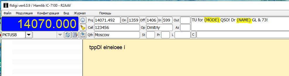

    Добрый вечер!
    Юрий, спасибо за вариант с паролем, но к сожалению, эта версия исключена в первую очередь.
    Кроме того, то что лог не отправляется, не единственная проблема вкладки “eQSL”.

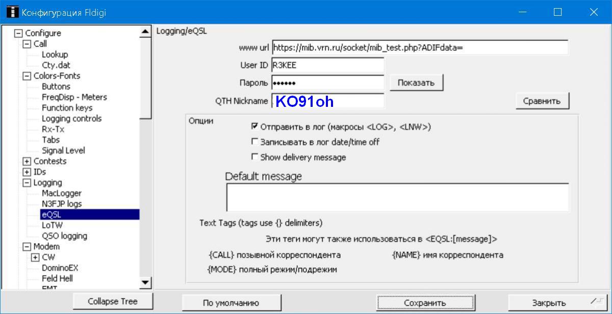

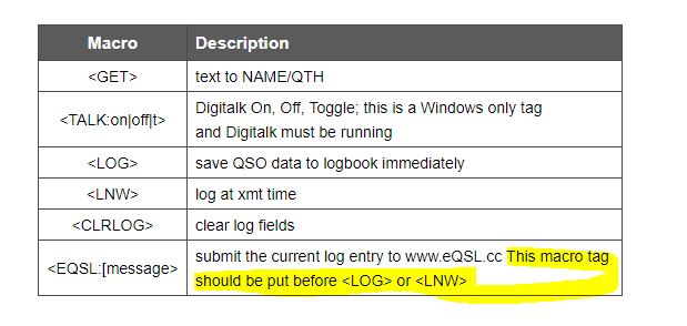

    Обратите внимание на скриншот из сообщения №107, конкретно на «Default message». Как указано в разделе 2.15 мануала, данная фраза должна попадать в графу «примечания» лога после использования макросов: <LOG>, <LNW>, <EQSL:[message]> и т.д….
    Так вот, это не происходит не при нажатии кнопки «сохранить запись», не при использовании одной из перечисленных макрокоманд. Единственный оператор, который отправляет текст в графу «примечание» лога, это - <LOG:TU for {MODE} QSO! Dr {NAME} GL & 73!>. Причем, отправляет он не содержание «Default message», а как и должен, только тот текст, который записан в его текстовом поле (<LOG:message>), да и то не корректно! Текстовые теги – не воспринимаются (См. рис.).
    Я не специалист, но у меня ощущение, что проблема не с моим компьютером, или не только с ним.
    P/s Компьютер с Win 10 Pro, файервол и антивирус отключал, Fldigi от имени администратора запускал.
    И вам не кажется странным, что операторы <LOG:message> и <EQSL:[message]> имеют разное написание.
  3. #112
    2,978
    Видимо, надо использовать тэг <EQSL:[message]> , где message - это TU for {MODE} QSO! Dr {NAME} GL & 73!
    и тогда текст, который нужно вставить в поле сообщения Default message , будет выглядеть так:
    <EQSL:[TU for {MODE} QSO! Dr {NAME} GL & 73!]>
    Попробуйте!... мне пока некогда экспериментировать, да и не пользуюсь я отправкой лога в eQSL из FLDIGI
    ... а ещё посмотрите эту страничку FLDIGI в английской версии программы... может при переводе что-то упустили или ошиблись...

    Язык поменял, не помогло.
    Пошел изучать "матчасть", попробую более внимательно почитать мануал, может что и найду.
    Например нашел же замечание, что <EQSL:[message]> надо использовать после с <LOG>.

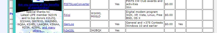

    Добрый вечер.
    Сегодня пытался найти помощь на eQSL, и получил косвенное подтверждение "кривизны рук".
    На сайте eQSL, Fldigi входит в список программ рекомендованных для моментальной передачи сведений о QSO на eQSL!
    Прошу подсказать, есть ли список портов по которым Fldigi общается с внешними ресурсами.
    Дмитрий, R2AAV

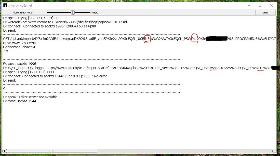

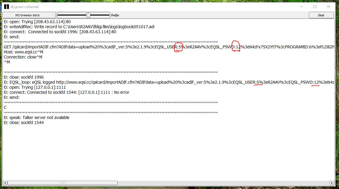

    Мне кажется я «нащупал» контуры проблемы отправки проведенного QSO в eQSL.cc в реальном времени.
    Вот текст запроса, который уходит в eQSL от Fldigi, по информации из журнала, см. рисунок.
    Маркером я выделил тот символ, который может быть проблемой, учитывая, что он установлен в логине и пароле пользователя еQSL.
    На eQSL я нашел рекомендации по передаче информации в базу eQSL в реальном масштабе времени, и в них прописано следующее:
    «…Remember that special characters such as brackets <> and colons : should be escaped.
    Ampersands & and question marks ? have special meaning to our programs and should be escaped
    when they appear in the data itself.»
    Запрос должен выглядеть вот так:
    «*ttp://www.eqsl.cc/qslcard/importADIF.cfmADIFData=Test%20upload%20%3CADIF%5FV ER%3A4%3E1%2E00%20%3CEQSL%5FUSER%3A8%3ETEST%2DSWL% 20%3CEQSL%5FPSWD%3A8%3ETESTPSWD%...»
    Никаких лишних знаков!
    К сожалению, я слаб в программировании и не знаю, где и как это исправить, чтобы проверить.
    Дмитрий, R2AAV
