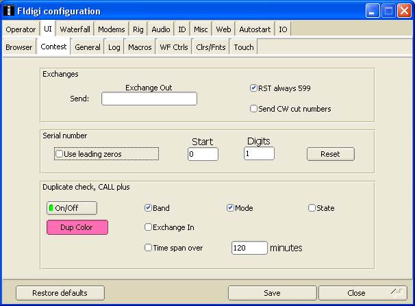

    А есть ли возможность "показывать" из лога что "такое QSO уже было" ? Какие настройки и где их сделать, если это возможно.
    RA4UDC
    LO24lb
    236
    Владимир, для проверки повторов можно использовать настройки для контестов.
    Я использую проверку по диапазону и моде. Проверка будет проводится по активному в данный момент логу. По-этому, чтобы контролировать ранее проведенные связи , надо их экспортировать в лог fl-digi.

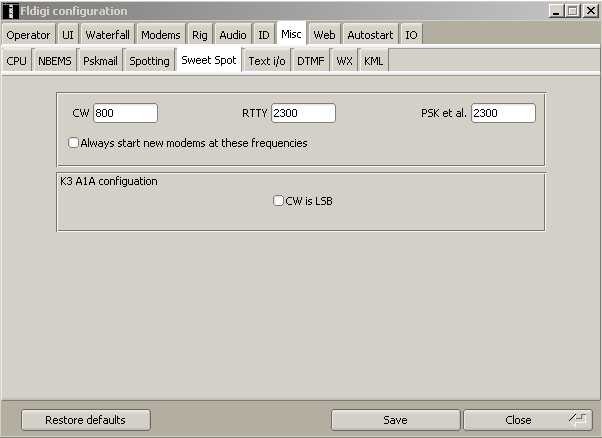

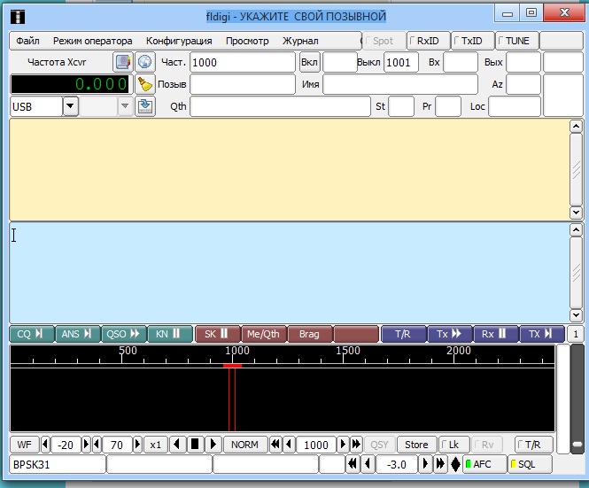

    http://www.w1hkj.com/FldigiHelp-3.21...rols_page.html
    The QSY button is very specific to rigs interfaced with either hamlib or the memory mapped i/o. Each rig has a sweet spot associated with its bandwidth controller. For the Argonaut V this is 1100 Hz. For the the Kachina it is 1000 Hz. As the transceivers bandwidth is changed the changes occur centered at this frequency. So .... let's say that I just started copying a rare dx at 1758 Hz and I wanted to put the signal at the sweet spot so I could easily narrow the receiver bandwidth. Click on the signal on the waterfall. Let the AFC capture and then press the QSY button. The tranceiver frequency will be shifted and the fldigi audio tracking point shifted in unison such that the signal is now at the receivers sweet spot. Very fast and very convenient! If you do not have hamlib enabled for your transceiver this button will be dimmed and not activated.
    А можно ли где-то в настройках поменять частоту кнопки QSY так сказать "под свой фильтр" ? В мануале не нашел.
    P.S. Найдено, для IC-706MKII + фильтр FL-232 (350 Гц) настройки тут и такие :
    P.S. Для IC-7300 этот параметр указывает на устанавливаемую частоту маркера по умолчанию.

    У меня фильтр как раз на 1000, по-этому не возникала необходимость в сдвиге. Теперь буду знать, как это сделать.

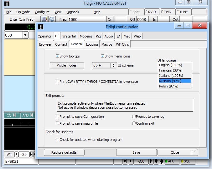

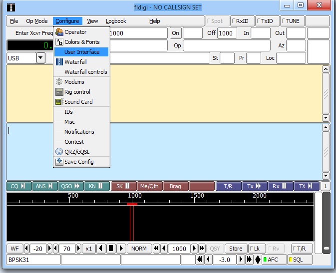

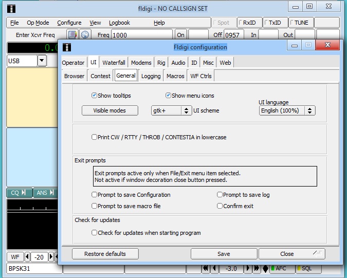

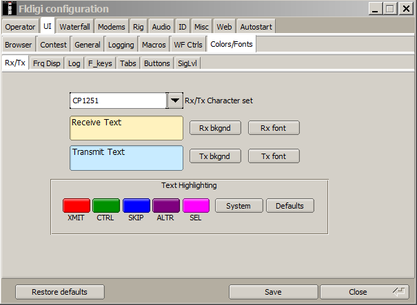

    Любителям кириллицы - можно использовать различные раскладки (имхо сейчас UTF-8), но т.к. большинство работают в CP1251 по старинке то :

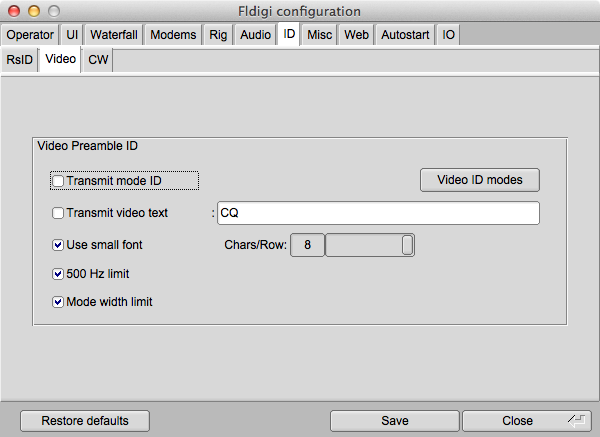

    А как сделать, что бы на водопаде при CQ отображалось мода и декодер, что бы не
    гадать, вот вопрос?
    Знаю что такое может "делать" FLDIGI вкладка Video Text, но как оперативно отключать/включать не пойму (только находясь в меню и устанавливая галочки). Вообще, я б в рекомендательном порядке советовал при работе на CQ хотя б с определенной периодичностью включать "Video Text". Другое дело, что не во всех программах это возможно.
    Вложение 275
    RA4UDC
    LO24lb
    236
    С помощью тега <ID> в макросах можно передать VideoID моды,
    а тегом <TEXT> передать текст прописанный в конфигурации Transmit video text.
    О возможности передать разные тексты без их вноса в поле Transmit video text не знаю.
    Для информации: в последней на время написания версии 3.22.05 есть проблема приема кириллицы как в CP1251, так и в UTF-8.
    Данный скриншот был для Юры RK3DSW - Он мне "пожаловался" при проведении QSO. У меня при CP1251 все прекрасно кириллизуруется (во выдумал слово то), хотя правильно использовать UTF-8.
