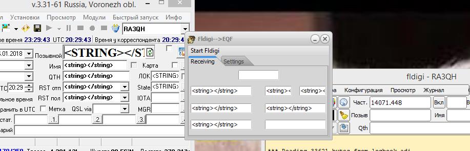

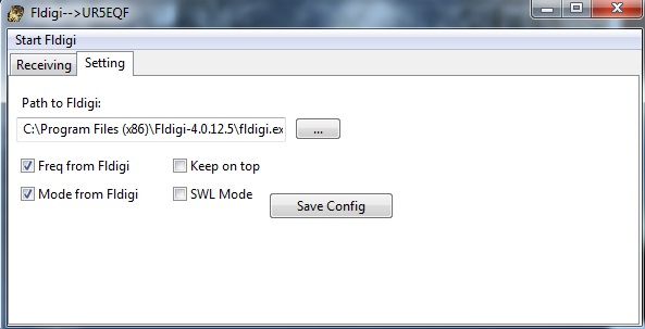

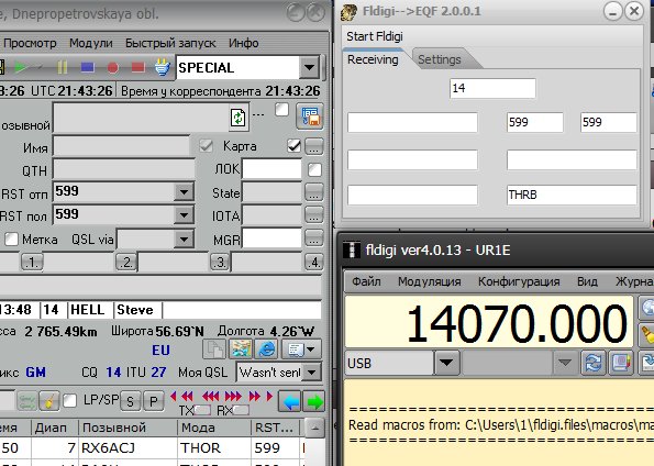

    Очень понравилась программа Олега но у меня она не хочет работать .Запускаю UR5EQF+Fldigi галки ставлю как надо и запускается флдиди а вот не частоту ни моду ни позывной переносить в UR5EQF не хочет . Подскажите где копать, флдиди последняя 4.0.12
    C уважением Павел

    При запуске в связке с EQF-логом такая картинка...
    В окне лога EQF все это еще и моргает...САТ что то не могу настроить,возможно что из за этого и происходит....

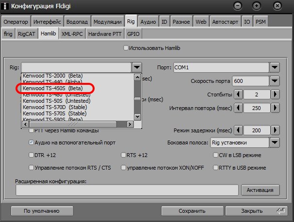

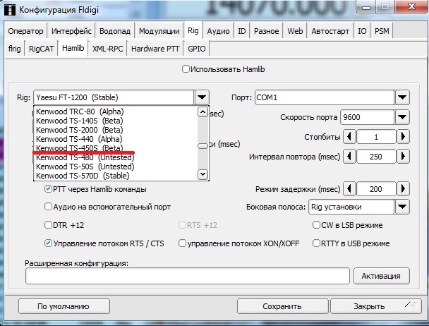

    При настройке САТ брал INI-файл для TS-450,т.к на сайте автора FLDIGY нет файлов для TS-450S или TS690....

    Какую версию Fldigi используете
    Насчёт настроек для TS-450S, всё там есть, только надо выбрать
    73! Олег

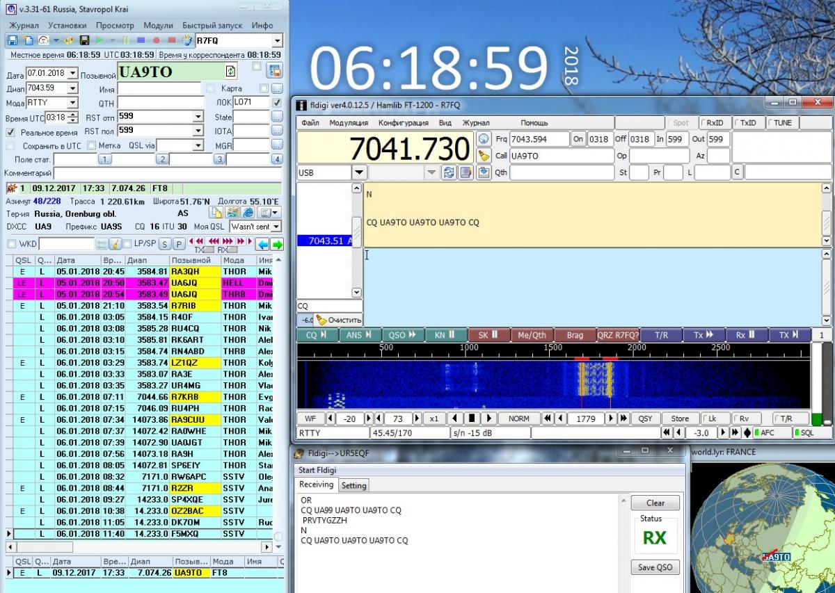

    Сергей (R7FQ) планирует поделиться своим опытом в вопросе организации единого лога для всех цифровых программ.
    Надеюсь, что в ближайшее время найдет время и новая тема будет открыта на нашем форуме.
    Да, я действительно планировал поделиться наработками Олега US-E-12, для различных программ, которыми мы пользуемся, но в одной теме. Но пока не смог из-за большой нагрузки на работе.

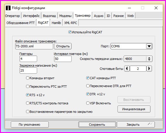

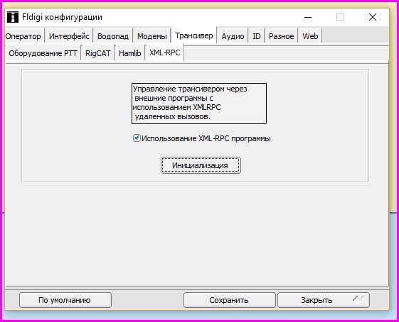

    Олег прав, в программе есть файл для TS-450:

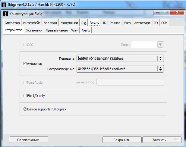

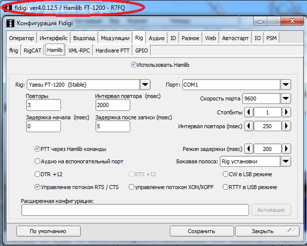

    Далее покажу как это работает у меня:
    [B]Сергей, (R7FQ).[/B]
  8. #127

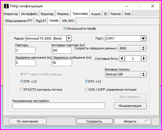

    Всем привет, с рождеством Христовым. Программу я всё же запустил, в программе показывает частоту трансивера, но нет управления через САТ-систему.
    Есть приём и передача, но в остальном есть проблемы. У меня русская версия, старую я снёс.
    Сергей подскажи свои настройки по звуку и САТ системы на TS-2000x, у меня на ТС-2000 бета установлено, может тут проблемы?
    СОМ порты ни как не строятся на 9600 бит, только на 4800 ....и 2 стоповых.

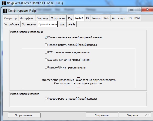

    USB modem - уником даул. Моно АУДИ вход и выход. А тут в программе по правому каналу звук.

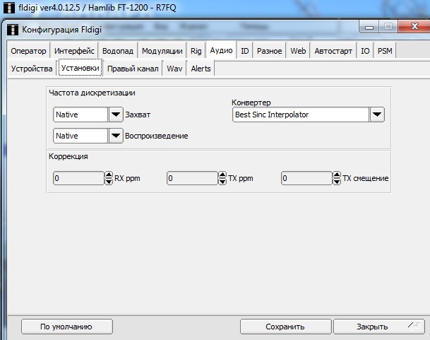

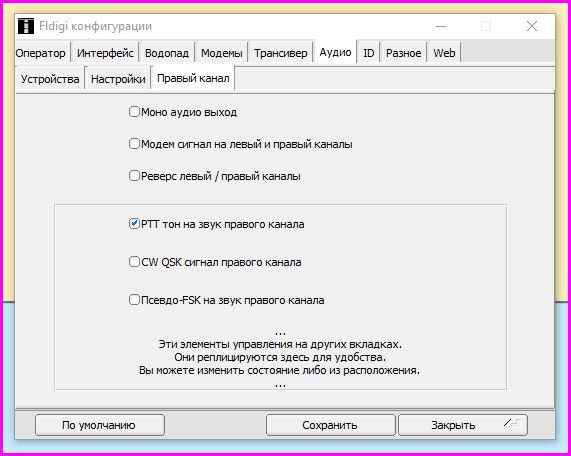

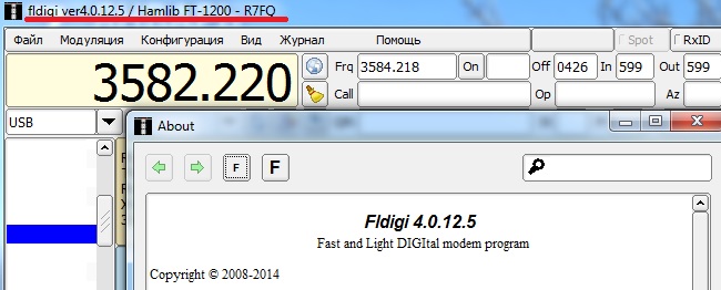

  9. #128
    797
    Игорь, у меня установлена последняя версия и она тоже русифицирована:

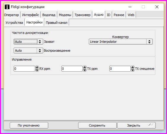

    Настройки управления:
    Настройки по звуку:

  10. #129

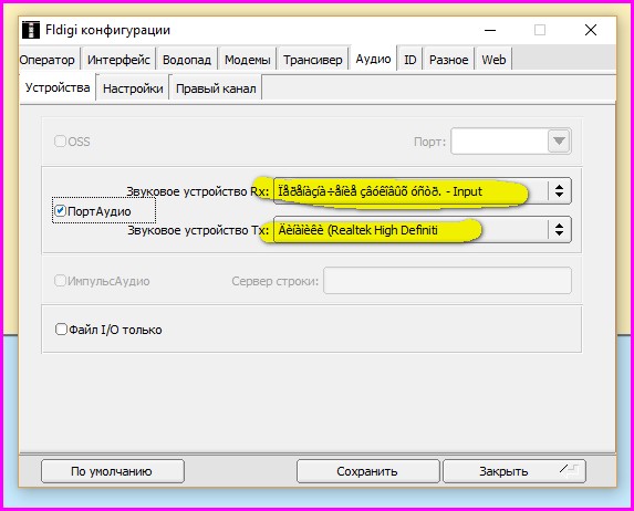

    Настройки по звуку:
    [ATTACH=CONFIG]
    В 07.55 на 40м метров, видел как ты работаешь. Значит настроил программу.
    Нет, это я сейчас работаю на MixW3.105 Там нет "домино" THOR .
