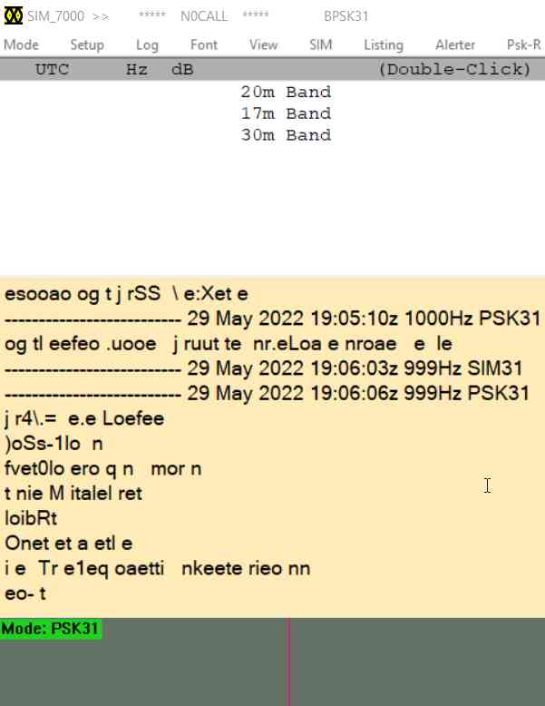

    Попроще, чем освоить дважды рекомендованную FLdigi и тем более MULTIPSK, кажется такая задача: "30 мая - PSK 1.838-1.840, 3.582-3.600, 7.040-7.050, 10.141-10.144".
    Получится ли поучаствовать в этом Дне активности "с 19:00 до 22:00 MSK", имея сейчас у себя на компьютере такую картинку:
    Успокаивает, что в этой программе сразу удалось установить связь с моим IC-7100: и диапазоны переключаются, и даже частоты можно подстроить (на самом трансивере вижу, что по умолчанию стояло 10.142, а я могу программно двигать во всём заданном диапазоне, от 10.141 до 10.144, причём с шагом .10).
    А настораживает, что водопад совершенно пустой, а в окно программы выводится бессмысленный набор символов.
    Эта SIM_7000 далеко не первая программа из каталога (архива) Клуба, которую я поставил. Оказалось, что у меня слишком новая ОС (Windows-11), так что довольно много программ даже не запускаются. А парочка из многообещающих запустившихся (см. выше), оказалась слишком сложной для меня. Можно, конечно, снова связаться с виртуальными машинами, пробовал когда-то давно. Больших успехов тогда не добился.
    Кстати, сегодня наблюдал в своей любимой моде FT8 за безответными CQ на пустом (у меня — да, пустом) диапазоне, перешёл на соседний — и там снова увидел того же сикующего: и он переехал. А ведь отправь я ему QSL за длительные CQ — не ответит. Разве что указать не единственное время какой-то из его попыток, а весь диапазон: минут 20 набралось.

    эта прога используется только для SIM,а активности в SIM практически никакой....
    На том моём вчерашнем скрине в левом нижнем углу указана мода "PSK31". Неужели на самом деле всё равно только мода SIM активна в этой программе?

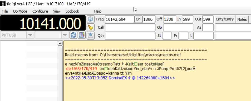

    Если так, то вот другой скрин, теперь из FLdigi.
    Удалось-таки связать эту программу с моим IC-7100: он слушается. Но одну из нужных для участия в Дне активности частот (10.141) выставил каким-то левым способом. Конечно же есть прямой способ управления частотой, не дочитал ещё справку в файле beginners.html.
    И беспокоит, что водопад пустой. Вряд ли потому, что никого нет в эфире. Хотя это ведь помехозащищённая цифра.
    На всякий случай, пригодится на следующих Днях активности, если не успею настроиться сегодня "с 19:00 до 22:00 MSK" : какой вариант выбрать в меню "Op Mode". Там для PSK есть BPSK-31, BPSK-63 и т.д.
    Сколько же вариантов модуляции в этой FLdigi!
    Буду осваивать.
    "Не так страшен чёрт" (сложность настройки), как я его себе намалевал. Теперь и для DominoEX буду готов скоро. И для разнообразных Contestia, и для практически любого DIGI-режима. Жаль, что в FLdigi нет моего фаворита, FT8.
    А в правом верхнем окошке "живёт" уже знакомая мне бессмысленная абракадабра:
    "c m f} oaÐeDRmPitlwts o¢r| THt oe ro t ƒot :ae[ t onvi eteTe oemi K a& Os a e r ieei .P O e o ut0wo
    ne NX‡ t n \il e
    e laee o ee Ete rtea reae foe Pmim : o Kan:t œ t4 n on rBt
    .c f/ te i owes" aeg oae-7y
    od
    -odlttj xfemeem"
    И ещё свежее наблюдение за FLdigi: в правом нижнем углу некий вертикальный индикатор еле шевелится в районе нуля. Не громкость ли это? Не потому ли водопад пустой?
    Водопадное окно внизу остаётся пустым и при выборе (в левом нижнем углу) FFT или SIG.

    В правом верхнем окошке "живёт" уже знакомая мне бессмысленная абракадабра:
    ne NX‡ t n \il e
    od
    -odlttj xfemeem"
    В середине самой нижней строки "живёт" горизонтальный зелёный индикатор в районе -60 (типа рапорта RS, вероятно). В конфигурации по звуку есть закладка Signal Level: там такой же индикатор, и тоже зелёным светится. По мнению автора программы, это нормальный уровень. Для низкого уровня он применил бы чёрный цвет индикатора (для высокого — жёлтый, для перегрузки — красный).
