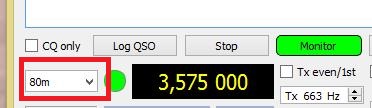

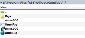

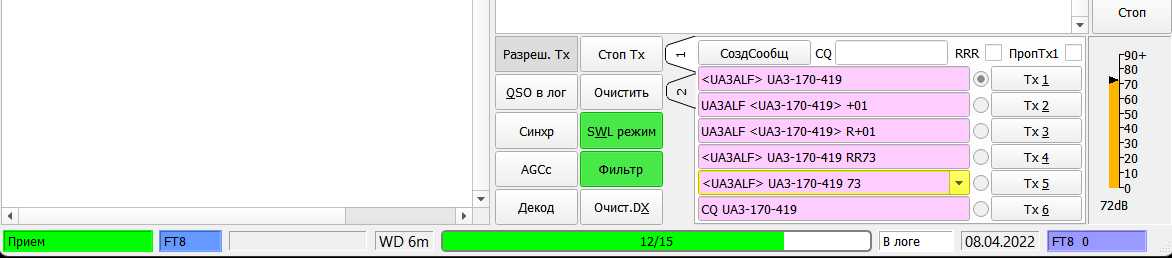

    Поставил на ноут последнюю версию JTDX, соединил Айком с ноутом шнурком USB, включил режим DR, в программе кое-что настроил — результата нет.
    Программа ругается (причём далеко не сразу): "Трансивер не отвечает. Ошибка Hamlib Время коннекта истекло while получение текущей частоты". Поменял порт USB на COM3, на COM4 — после такой же длинной паузы та же ошибка.
    Программа JTDX, однако, живёт и сама по себе: внизу горизонтальный индикатор циклически нарастает от 0 до 60; в окошке Wide Graph изображается нечто вроде помех на осциллографе; обновляется содержимое окошка слева.
    0607 input signal low rms
    0608 audio gap detected
    0609 input signal low rms
    0610 input signal low rms
    0611 input signal low rms)
    В меню "Настройки" (F2) - "Радио" активна (реагирует на мышь) кнопка "Test CAT", но цвет она не меняла... Вот только что покраснела-таки, т.е. проблема с трансивером существует.
    Поменял кабель миниUSB-USB (вместо комплектного к трансиверу использовал от блока питания). Ноут на подключение отреагировал (стандартным гудочком), а JTDX — нет, ругается по-прежнему.
    Может быть не хватает упомянутой Hamlib, но я хоть и числю себя компьютерщиком — не нахожу установщика в hamlib-w64-4.4.zip (https://github.com/Hamlib/Hamlib/rel...ib-w64-4.4.zip).
    Всё это поправимо, конечно: у Вас-то работает. Удастся ли и у меня наладить до выходных — вопрос...
