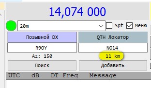

    Юрий смотрите на тест программы, в JTDX расчёт с точностью 11 км на собственный позывной, а в миксе аж на 267 км ... попробуйте набрать свой позывной и увидеть точность по азимуту, просто для интереса. В JTDX данные идут из базы данных на шесть знаков в локаторе, а в миксе на четыре.
    Игорь, введите в настройках JTDX Свой локатор не 6 знаков, а 4 - и при вашем тесте получится точность 0.
    и что это будет по вашему означать? что JTDX стала правильно считать расстояния?
    типичный пример в отчете ДА "Сделано в России":
    одна связь R0JD-UA0JGI - в одну сторону 141 км, в другую 103 км.
    а все потому что один корреспондент прислал лог с 6-ти значным локатором, а другой с 4х.
    BEST : BAND - TOTAL DISTANCE
    12M UA0JGI 141
    12M R0JD 103
    пока для всех участников не будет введен единый формат, так и будут расхождения.
    я уже Юрию предлагал считать только по большим квадратам (отрезать 2 знака от 6ти проще, чем найти недостающие 2 к 4м) тогда все будут в равных условиях.
