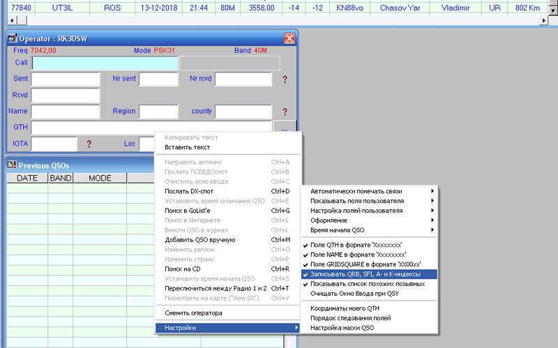

    тэг DISTANCE.....Юра возникает вопрос КАК ЭТО СДЕЛАТЬ? многие не смогут разобраться как сделать...Я думаю надо выложить типа инструкции хотя бы для начала как ты это сделал в своем Logger32...

    в Logger32 это просто
    клик правой мышкой по любому из полей ввода QSO - в открывшемся окне выбираем "Настройки" - далее ставим галочку "Записывать QRB..." (QRB - это расстояние)
    здесь же обратите внимание на "координаты моего QTH" - кликните... откроется окошко в котором пропишите свой локатор и выберите определение в километрах... и всё
    правда бывает, когда напрямую подгружаю логи из других программ - не всегда проставляются километры...
