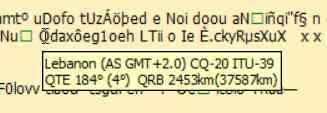

    «Доброе DIGITAL утро» в моде THOR5 — тоже в пролёте для меня: ничего осмысленного не появилось в правом верхнем окне FLDigi (кстати, на днях вышла очередная версия, 4.1.23). Ничего осмысленного... Но остановил как-то мышку над уже привычным набором символов — и всплыл такой текст.
    Это явно не рабочий режим для QSO или SWL. К тому же для QRB похоже на правду только первое значение (2453 км до Ливана), а в скобках (37587 км) нечто непонятное. Вокруг Земли кружным путём, что ли.

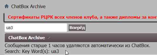

    Буквально вчера заходил и на форум, и в чат. Пытался отправить сообщение как раз о прошедшем сегодня ДА. Вроде ушло, но в окне чата не появилось. Сейчас ещё раз зашёл — пусто в чате. А вот вероятная причина и вчерашней моей неудачи, и постоянной пустоты окна чата.
    Полон чат, выделенная ему память закончилась. Или Full тут в каком-то другом смысле использовано.

    RW6AVK: Full = "полная" версия чата http://rdrclub.lan23.ru/misc.php?do=cchatbox

    Вот почему чат был пустым.
    Вынужденный оффтоп, относительно перевода на английский слова "полный" и с английского на русский — full.
    Full — это не только полный в смысле без сокращений, но и применительно к ёмкости — заполнена (та же память на диске). Пока что не понял, зачем указывать на полноту чата на английском, если короткая версия не наблюдается, и "Сообщения старше 1 часов удаляются автоматически из ChatBox" указано на русском.
    Яндекс-переводчик предлагает такой синоним: complete version. Ещё где-то рядом long version, whole version, uncut version...
    Чтобы остудить пыл таких грамманаци, как я, не чистить ли чат от сообщений старше хотя бы полутора часов, а не "старше 1 часов".
    "ЗарАгистрированных" ещё не исправлено. Как и "1 гостя".
