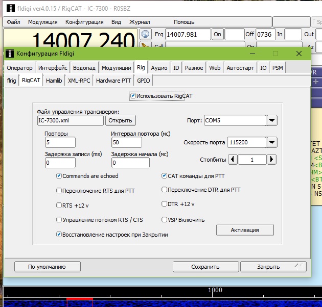

    Ни как не могу подружить UR5EQF Log и Fldigi с Icom-7300 для совместной работы программ. Есть у кого опыт как это сделать ? Пробовал с разными интерфейсами стыковки и ver: 1.1.3.3. и ver: 2.0.0.1 во всех случаях нет связи с логом...
    Настройки RIG контроля трансивером выставлены так:
    Если пробовать на вкладке Hamlib то там нет выбора Icom-7300 или хотя бы того же OmniRig

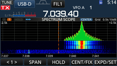

    И ещё...заметил что при работе цифрой через Fldigi сигнал размазан по экрану трансивера таким образом, как пример взята передача в bpsk31:
    А вот при работе через модуль UR5EQF "Цифровые моды" выглядит он таким образом, всё то же bpsk31 для примера:
    Что копать в Fldigi дабы сделать красивую картинку ?

    Мне не лог надо с Icom-7300 подружить, а связку лог+Fldigi+трансивер. Лог и так отлично коннектится с аппаратом и Fldigi дружит с Icom-7300, а вот вместе ни как... Не хочет лог воспринимать информацию через интерфейсы стыковки.
    Так красивая картинка или стыковка нужна?
    Я честно говоря так и не понял что это значит? "Не хочет лог воспринимать информацию через интерфейсы стыковки. " Что не хочет воспринимать конкретно?
    попробуйте скорость порта 19200 поставить и галочки на RTS+12 и DTR+12
  8. #177
    796
    Попробовать уменьшить уровень входного НЧ сигнала на трансивер. Программы разные и им требуется разный входной уровень.
