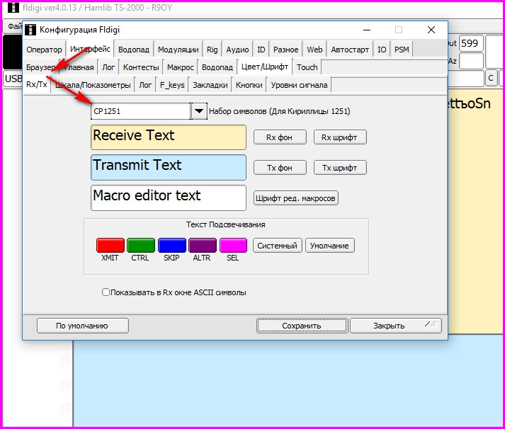

    ahoma у меня там шрифт, попробуйте его применить
  6. #185
    Какой именно шрифт? Название у него есть? Может АРИЯ которой в списке шрифтов нет? Или ANS ??????
    PS. Извеняюсь, у нас разговор слепого с хлухонемым. Ещё раз и последний спрашиваю, что у ВАС в установках по умлчанию ипользуется? Или Вы сами не в курсе? Скачали, установили, работает ... а что та далее мне не интересно. Главное диплом МАСТЕРА по цф получить.
    Далее нет смысла Вас спрашивать .... извеняюсь за откровенный разговор. Объяснять надо коротко и внятно так,что бы всем было понятно.
    PS. Где тут Ваш шрифт? Под названием Ahoma?????? Вот тут с чего всё начинается, может у меня программа от Игоря КРЯКОВАЯ? Липовая?

    блин...Игорь это точно разговор с глухо-слепо-немым.... Вы сами хоть видите что вы смотрите? ЭТО ДЛЯ DX CLUSTER!!!!!!!!!!!
    А вот выше для лога шрифты....
  8. #187
    Михаил извени за очередное обращение, при чём тут ДХ -кластер если я тебя спрашиваю ОБ ШРИФТЕ в FLDIGI!!!!! Ладно удачи тебе во всём и всегда.Огромное тебе спасибо за информацию в не куда.

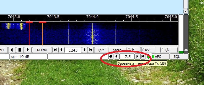

    Разобрался наконец и смог подружить лог UR5EQF и Fldigi всё дело оказалось в том что лог надо было переводить в режим стандартного интерфейса...кто бы мог подумать...фиг бы догадался сам, если бы не последняя версия утилиты сопряжения от US-E-12. Теперь частоты подхватываются логом нормально, позывные и виды связи тоже
    По поводу сигнала тоже смог понять где копать...правда уже 7-ой час утра был...есть аттенюатор по уровню выходного сигнала на трансивер в самой проге, вот правда запрятан он оказался в интересном месте:

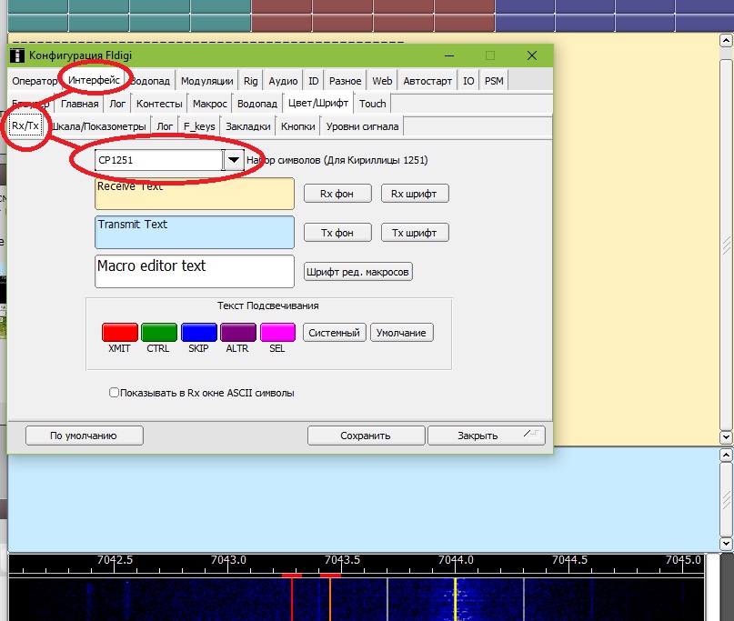

    Игорь Сергеевич, шрифты надо менять на этой вкладке:
  11. #190
    Это по умолчанию установлено? Установил, проверю, спасибо.
