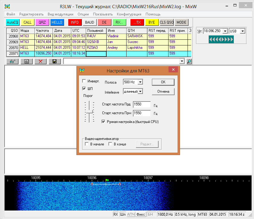

    Никаких особых настроек для МТ-63 в MixW нет. Принимает нормально.
    При полосе 500 чувствительность ниже, поэтому лучше использовать long и выключать ШП при слабых сигналах.
    P.S.
    Желательно выполнить калибровку звуковой карты в режиме SSTV. Вид SSTV - WWV по сигналам RWM.
    73! DE Михаил, R3LW

    Сегодня возникла проблема. Корреспондент принимает только часть информации (концовку). Если информация в макросе короткая, то может вообще ничего не принять. Для этого мне пришлось увеличить количество информации в макросе. Проблема только у пользователей MixW.
    Я принимал всего и два символа - 73, например. Может Вы начинаете передавать сразу, как примите PSE KN.
    А программа Вашего корреспондента ещё не готова к синхронизации. Попробуйте посчитать до 20 и после этого начинайте передачу.
    МТ-63 не любит спешки при переходе с приёма на передачу и прерывания передачи макроса раньше, пока сам не закончит
    73! DE Михаил, R3LW

    Значит у Вас тоже была эта проблема? Пробовали по-разному и с задержкой тоже. Проблема, похоже, связана с буфером MixW.

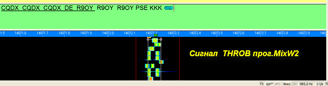

    Что-то у меня не получается сравнивать сигналы на водопаде с теми, что есть на нашем сайте и вовремя переключаться в другие моды... Может быть картинок не хватает?
    Полоса там узкая,а сам сигнал на скрине .........
