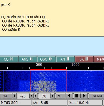

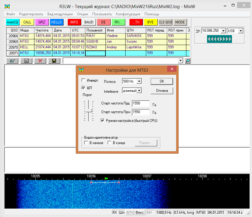

    Вот МТ63 идёт оч. туго. МТ63-500, long нужно или short? Или ещё как? MixW плохо декодирует, не полностью и только после передачи.

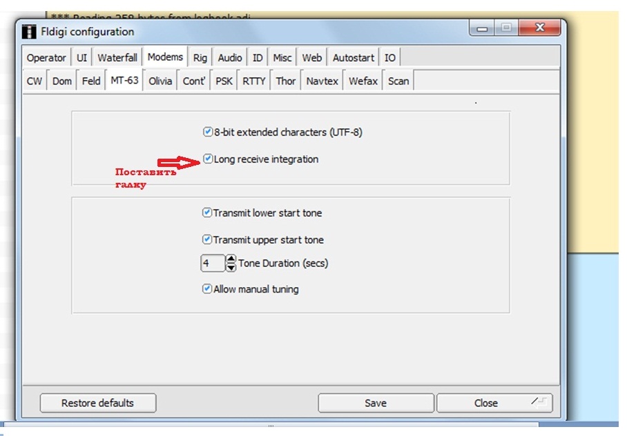

    Для наблюдений использую Fldigi (MixW как-то не пошёл). Наблюдал работу RU3DMY и EW6BZ в MT63L. Больше никого нет.

    В MixW МТ63 нужно макровы включать на довольно длинное время. Короткие вызовы не декодирует. Проглатывает довольно много букв в начале. Передаёт тоже не синхронно с текстом! Текст закончился (в окне ), а передача всё идёт. Комп. Core2Duo 2,33 ГГц. Орерат. пм. 3ГБ.

    В Fldigi тоже так.
    Необходимо в fldigi выставить эти настройки для МТ-63-500L. Декодирует даже короткие макросы, но необходимо дождаться полного окончания передачи. MixW не пользуюсь. У кого есть наработки по MixW -пишите, а то люди путаются.
