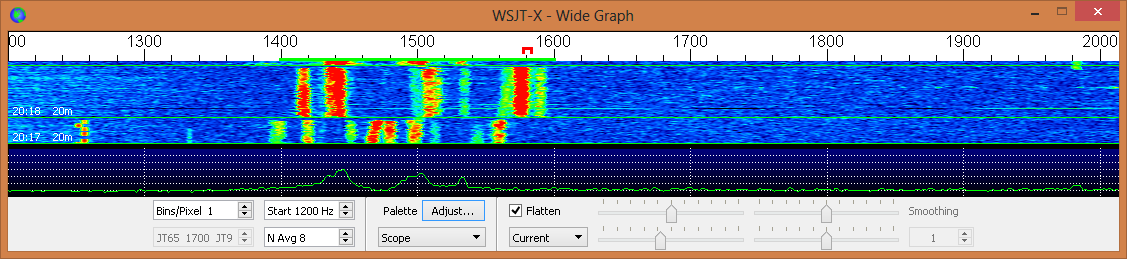

    Сегодня в моде WSPR-2 принял 4 станции в участке 13 Гц. Две из них с разносом всего 1 Гц.
    В других программах WSPR так близко расположенных декодов не видел вроде

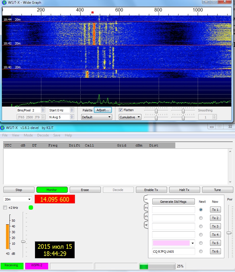

    Что-то у меня не получается декодировать. Вроде и сигналы видно.
  7. #17

    Скачайте последнюю версию WSJT-X v1.6.0-Devel 5719.
    http://jt65-dx.com/download/wsjt-x.html
    На Вашем снимке не открыта закладка №3 - мода ВСПР, не видна звуковая частота.
    На водопаде маркер у Вас стоит на примерно 425 Гц. А звуковой сигнал должен лежать в пределах 1400-1600 Гц.
    Сделайте установки водопада как у меня - там зелёная полоска видна - сигналы должны лежать в пределах этой полосы.
    73! DE Михаил, R3LW

    Благодарю, Михаил. Новую версию загрузил, днём испытаю.

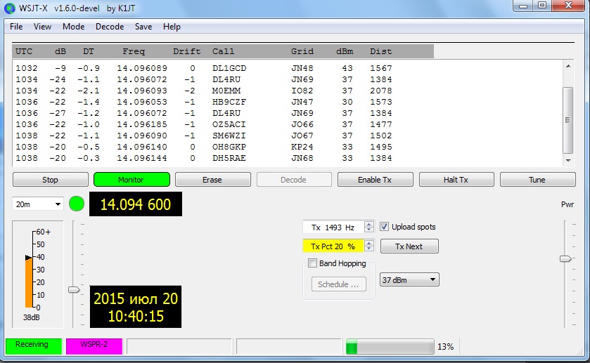

    Вот первый результат приёма в программе. Станций больше, чем на скрине.
    Теперь нужно понять как проводить QSO.
