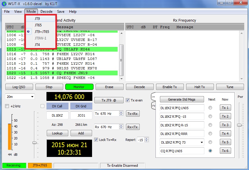

    WSJT-X v1.6.0-devel (c WSPR-2)

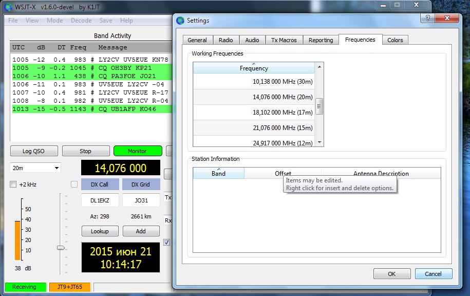

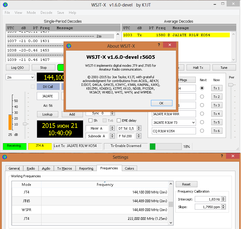

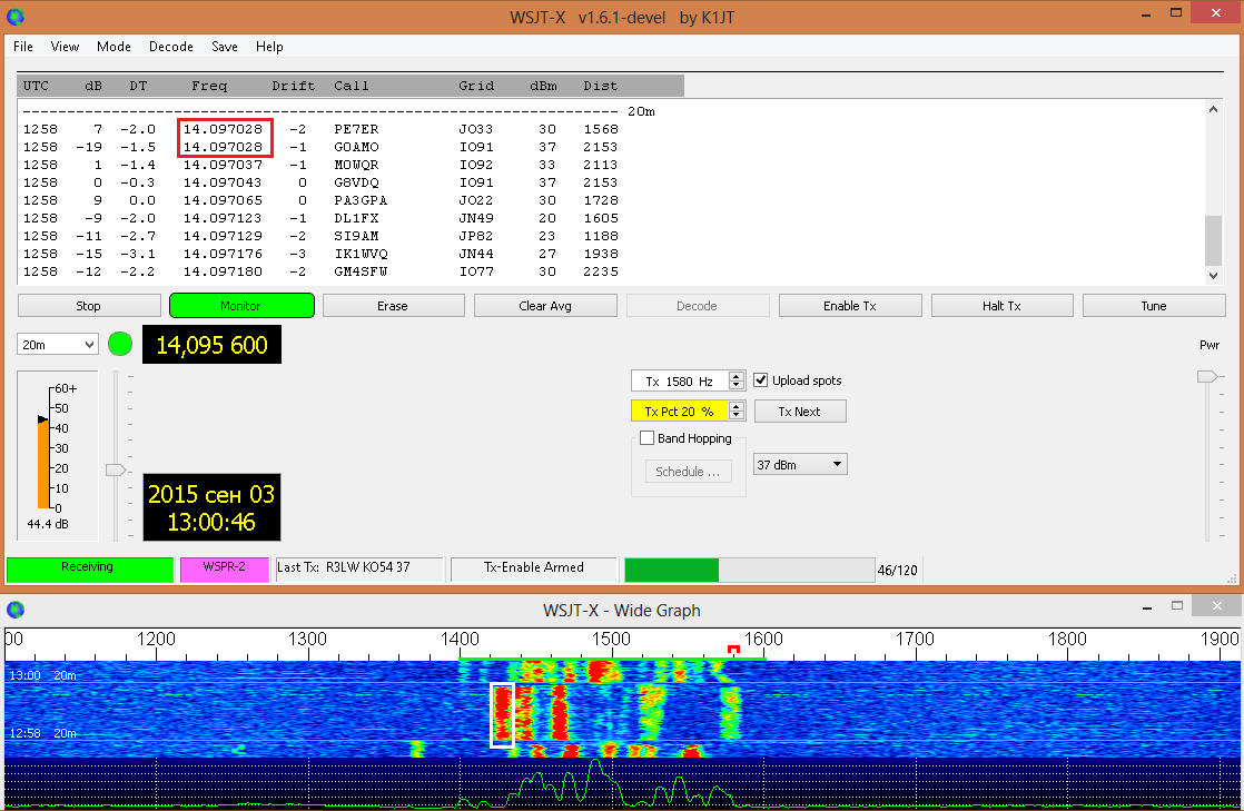

    Может кому интересно будет: программа имеет JT9, JT65, JT9+JT65, JT4 и главное моду WSPR-2.
    И что удобно - есть возможность калибровки TRX+звуковая карта (Гц и ppm), можно ввести в программе.
    Работает у меня под Win8/64. Хорошая чувствительность и хорошо декодирует близко расположенные сигналы.
    Мода WSPR-15 пока не активна в меню, видимо в разработке.
    Скачать можно http://jt65-dx.com/download/wsjt-x.html
    73! DE Михаил, R3LW

    Интересно в JT4 активность есть? И где ей работают?

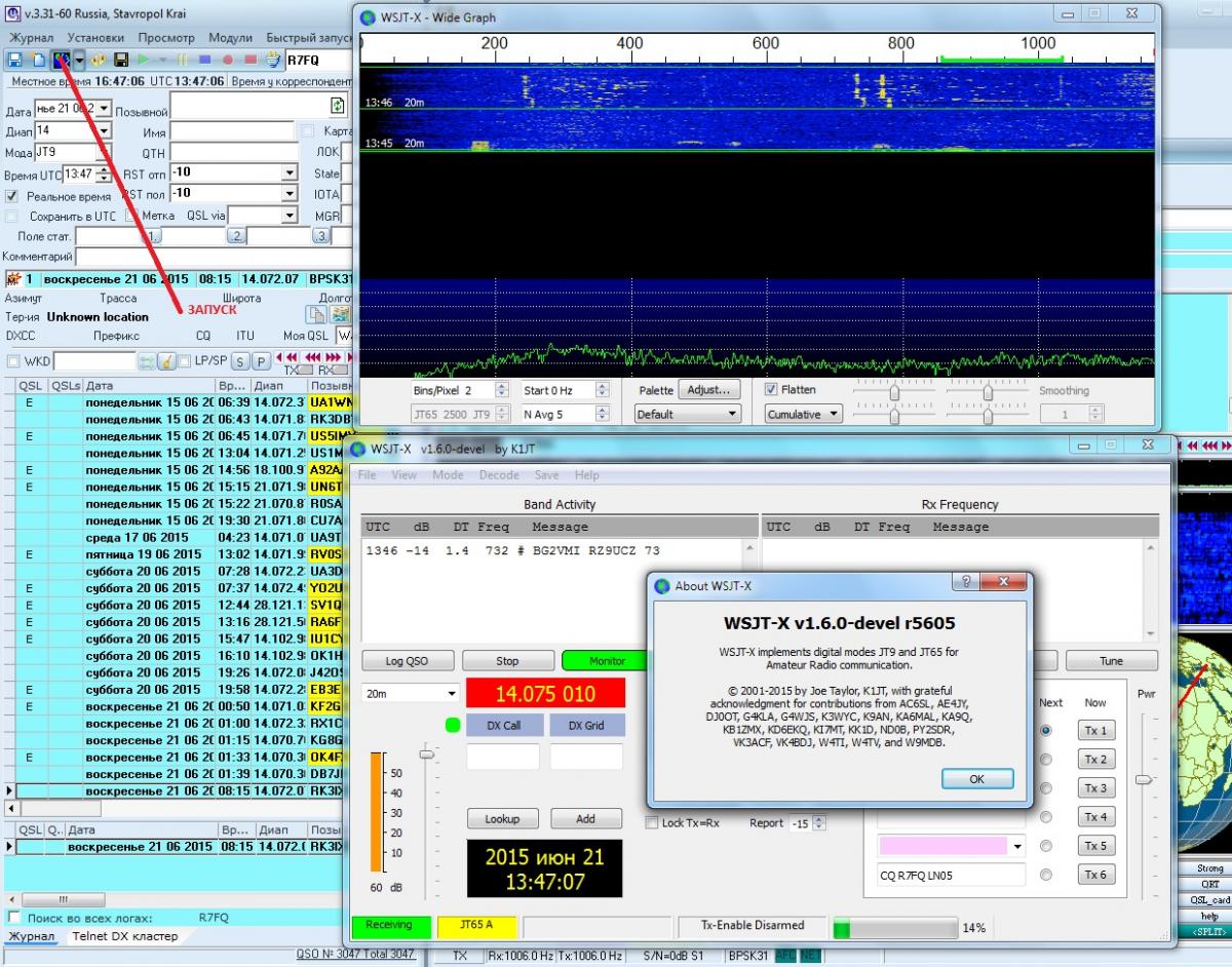

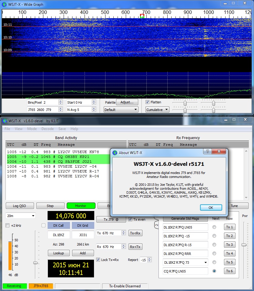

    Тоже заинтересовался ссылкой и новыми "наворотами" в программе. Предыдущая версия у меня была установлена, сейчас удалена. К сожалению я не увидел то что показывает на скрине Михаил (R3LW). Нет калибровки звуковой карты, да такое впечатление, что у нас разные версии. Отсутствует упомянутая мода WSPR. Кроме всего прочего запускается третье окно. Что это, баг сырой программы?

    В программе эта мода присутствует на 144 и выше. Для Луны идёт. Но можно, и на других диапазонах. Я на 20 м пробовал.
    TO: R7FQ Нет калибровки звуковой карты, да такое впечатление, что у нас разные версии. Отсутствует упомянутая мода WSPR.

    Подозреваю, что этот релиз можно взять отсюда. http://sourceforge.net/projects/jtsd...2.exe/download
    но у меня под XP этот пакет не устанавливается.
    BUILD INFORMATION
    Build Date......: 14-JUN-2015
    Builder.........: Greg, Beam, KI7MT <ki7mt@yahoo.com>
    Version.........: WSJT-Suite-1.0.30-Win32.exe
    Build Platform..: Windows x86-64
    SDK.............: JTSDK v2
    VERSIONS INFORMATION
    WSJT....v10.0.....: (svn r5612)
    WSPR....v4.0.0....: (svn r5519)
    WSJTX...v1.6.0....: (svn r5605)
    WSJTX...v1.5.0....: (svn r5512)
    MAP65...v2.5.0....: (svn r5024)
    Hamlib3...........: (14-JUN-2015)
    SPECIAL NOTES
    * WSPR-X is not longer included
    * WSJT-X v1.6.1 (exp version) is no longer included
    * WSJT-X v1.6.0 includes WSPR-2 mode, band hoping, and new EME features
    * WSJT-X v1.5.0 is the GA Release from SVN r5512
    * Documentation is included as part of the build where available

    Тоже много пересмотрел и проверил ПО. Уже запутался откуда и что брал. Самая последняя версия (на сегодня) о которой рассказал Михаил, по его более конкретной ссылке ЗДЕСЬ. Саму программу установил в общую папку для версий этой программы: Папка 2.jpg что для работы этих программ без разницы, поскольку все настройки и хранение журнала находятся в общей папке: Папка 1.jpg. Программу запускаю из журнала "UR5EQF".

    Спасибо, Михаил. Быстрее всего этот архив сделан после инсталляции пакета WSJT-Suite-1.0.30-Win32
    Установил программу из архива на диск C:, провел несколько связей в XP, работает нормально.

    Сергей . а как она у вас стыкуется с UR5EQF. ЗАПУСКАЕТСЯ НО ни мода ни позывной не забивается!?
    Верно, мода устанавливается JT9, её я корректирую руками если, это JT65. Позывной и всё остальное я вношу тоже руками. Если планирую работать только в JT65, то мне удобнее запускать JT65-HF, с ней в журнал всё записывается и сохраняется автоматически.
