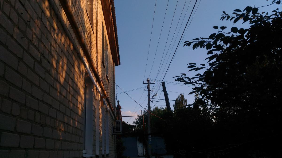

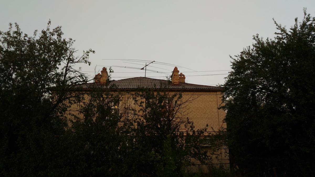

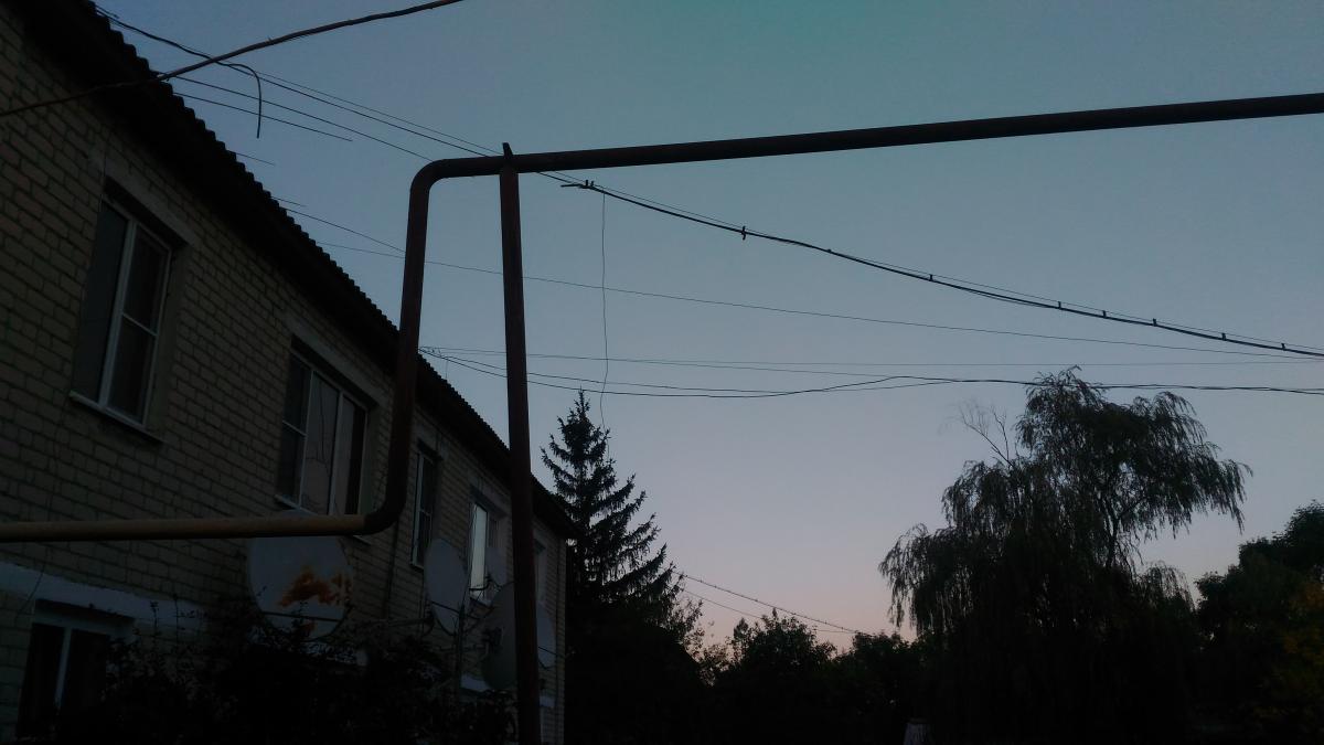

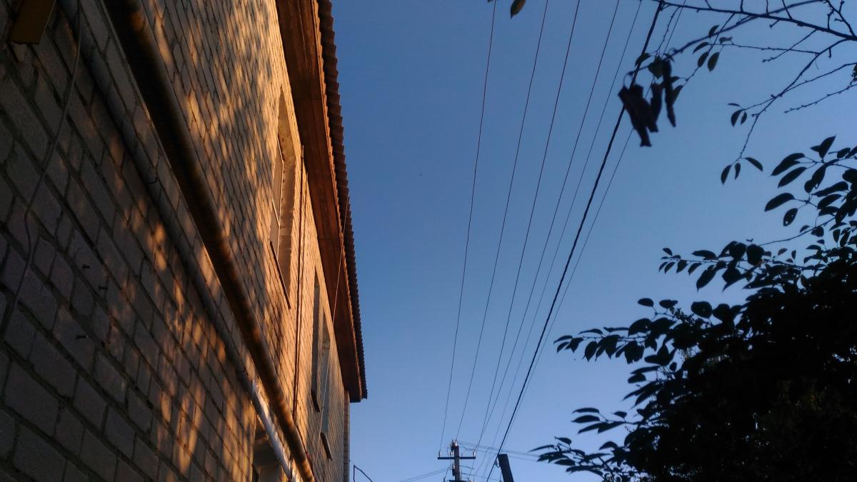

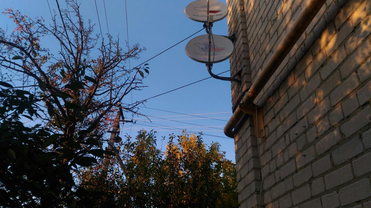

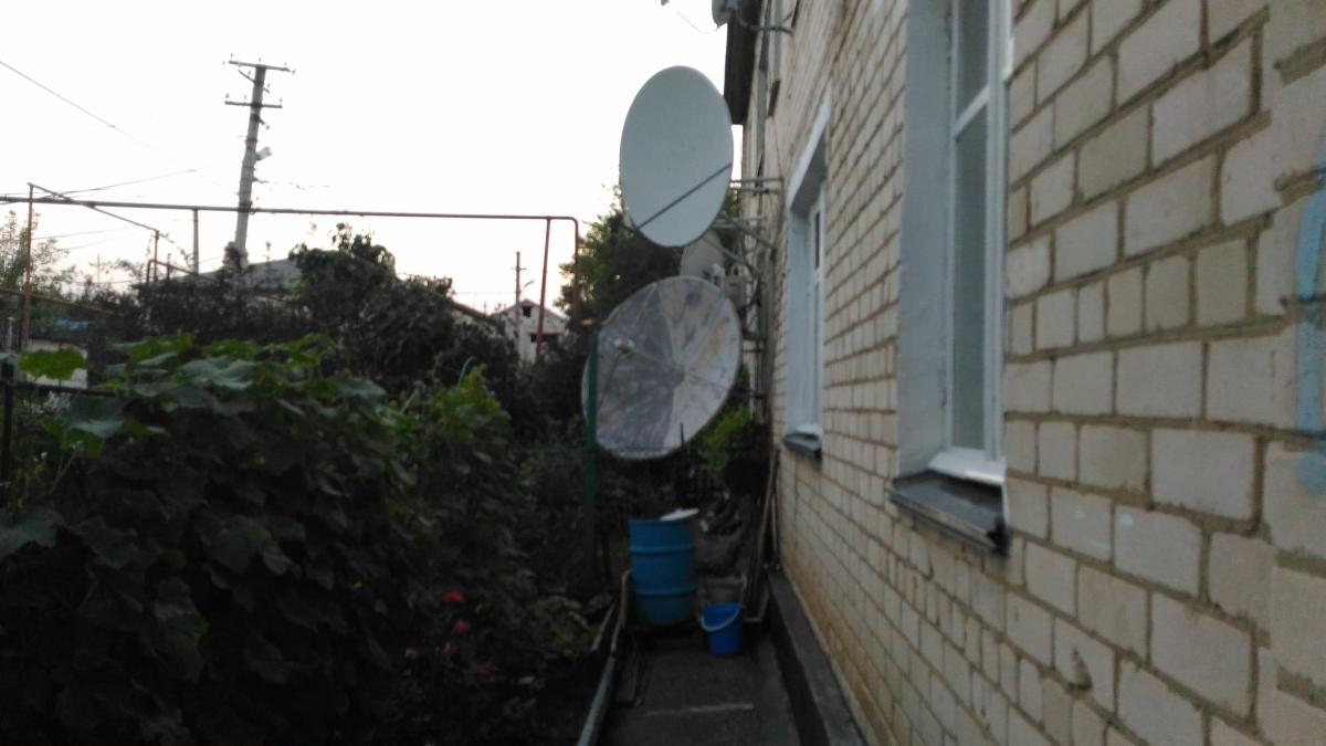

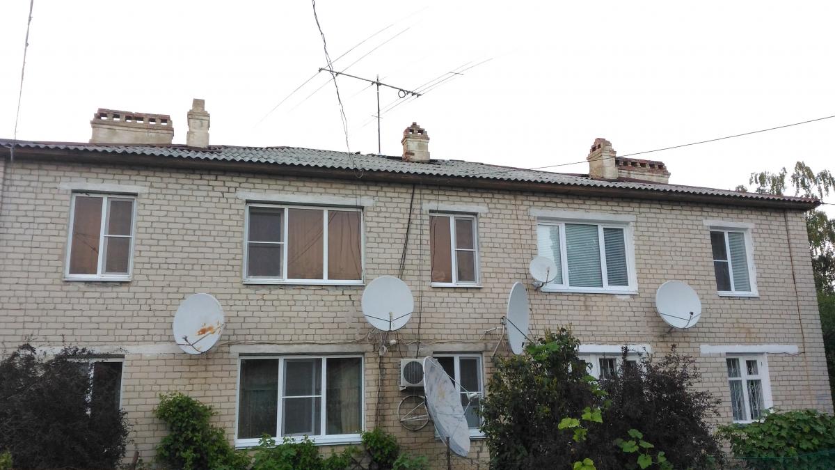

    Согласен. Тем более не было сказано, что R антенны равно R кабеля. Я в начале лета, тоже с этого начинал. Пропрыгал по крыше в прохладное время, которое было только несколько дней за три месяца. Сосед приносил анализатор - результат плохой. Наматывал дроссель на кольце от ОС - анализатор показал полную неработоспособность во всём диапазоне.
    Ссылок на картинки, рекомендации полно. Но результат по анализатору - отрицательный. Можно просто наматывать кабель на кольцо.
    Вот и пришлось смотреть сопротивление антенны и согласование с кабелем. Отпрашивался с работы, прыгал целый день. Не один раз.
    Мой стаж с позывным на сегодня - 45 лет. Раньше делал много антенн, просто настраивал самодельным КСВ-метром. Всё было без проблем.
    Сегодня я живу вот в таком доме, вокруг которого провода 380 на расстоянии от стен от 1,5 метра.
    Качество фото плохое, просто не могу найти быстро нужные фото.
    То есть обычные диполи на 40-80, это большая проблема. Про 160 уже не думаю.
    Вот отсюда и появлются мысли, как всё же сделать "антенны" и согласовать с кабелем 50 Ом?
    Просто дроссель, для отсечения ВЧ токов - дополнение.

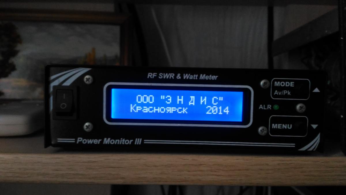

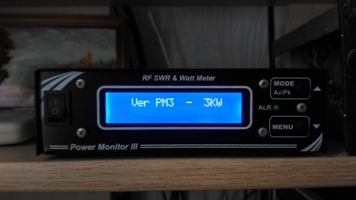

    По анализатору. Я давно заменил КСВ-метр самодельный и заводской стрелочный, на заводской электронный:
    То есть анализатор спектра мне нужно выбирать не зависимо от КСВ-метра.

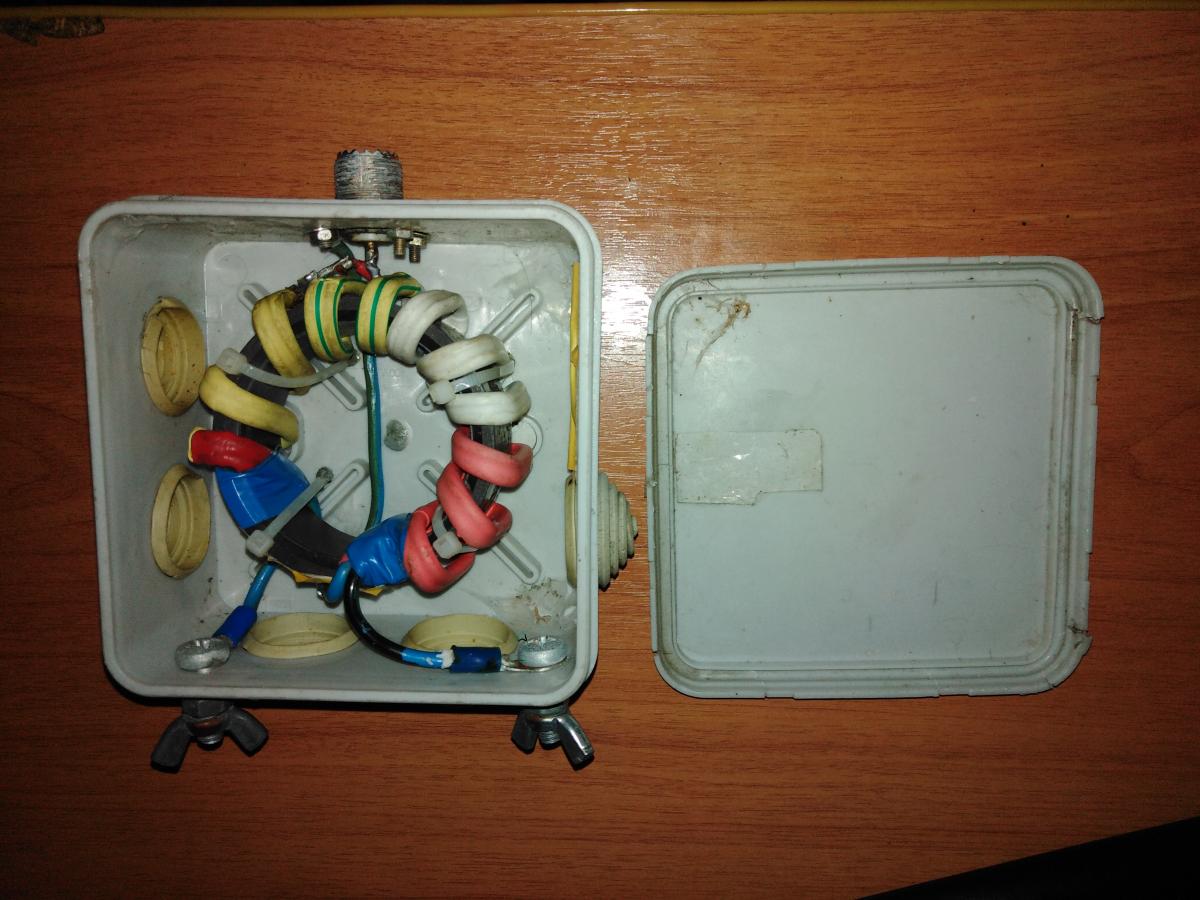

    Разобрали на дня несколько мониторов ЭЛТ.
    Вот сейчас кручу в руках думаю как приспособить.
    Роман, всё крутишь? Этот балун висел у меня на антенне WINDOM http://www.i1wqrlinkradio.com/antype/ch74/chiave1.htm пока "Враги" радиолюбители не срезали. Провожу МОДЕРНИЗАЦИЮ антенны...
