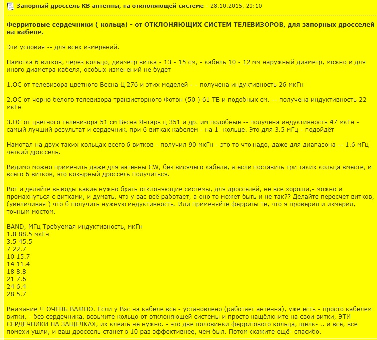

    Кто подскажет ссылочку на материалы по изготовлению запорных дросселей из феррита отклоняющих катушек ТВ?
    Разобрали на дня несколько мониторов ЭЛТ.
    Вот сейчас кручу в руках думаю как приспособить.
    Я ранее пользовал от старых телевизоров, где 70 градусов отклонение,там феррит цилиндрический. На нем мотал и трансформатор 1\4 и дроссель запорный -3-4 витка кабеля коаксиального на феррите в точке подключения к антенне.
    От импортных мониторов не пробовал, надо намотать трансформатор и проверить анализатором АЧХ, думается весь радиолюбительский диапазон в качестве трансформатора не перекроет, но ввиде заградительного фильтра в фидере сможет работать. На НЧ диапазонах должен работать.
    2,233
    Здесь конусные, из 2х половинок.
    Причем железки что скрепляют выкинули
    Думаю склеить, и обмотать фторопластовой лентой. а уже поверху намотать 6-8 витков....

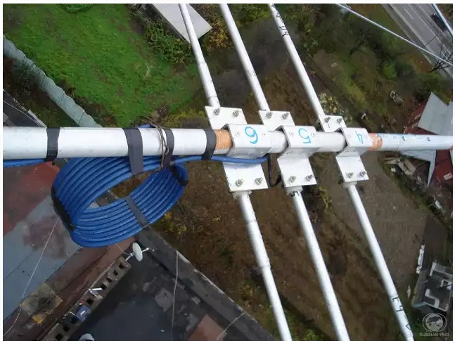

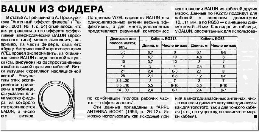

    Хочу напомнить другой вариант:
    Я такой применяю на яги 20\15\10. В обоих случая суть едина -создать местную индуктивность в пучности тока, индуктивное сопротивление которого погасит ток на внешней стороне оплетки кабеля.
    В случае с ферритовым сердечником потребуется меньше витков кабеля,что может несколько снизить потери в кабеле и потребуется меньшая длина кабеля физически.
    2,233
    Сергей, у меня сейчас именно такой и намотан, на сантехнической трубе. внизу возле трансивера.
    Я сейчас думаю о том что на верху расположить, прямо в точке запитки треугольника.
    Нужно поменьше размером, чтобы в глаза не так бросалось, ибо висеть будет у людей над головами и над машинами.
