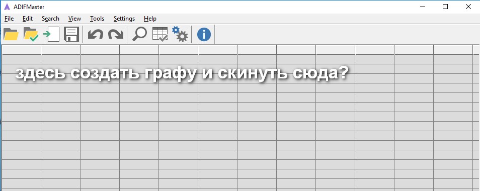

    === со 100 радиолюбителями мира на дистанциях свыше 10 000 километров ===
    Достаточно 100 связей? Тогда вопрос: Как в Адиф мастер внести графу " километры" ? Я имею ввиду там же можно внести эту графу? А километраж в адиф скинуть с лога из раздела ИНФО. А в миксе можно внести эту графу вместо инфо?
  6. #16
    2,948
    Игорь, у тебя графа ИНФО это и есть DISTANCE в адифе... проверь - скинь несколько связей в адиф и посмотри каждую связь... там должен быть тэг например <DISTANCE:4>1234
    где 1234 - это километры... а букв km в адифе не должно быть... это уже лог подставляет в эту графу km, чтобы было понятно что это такое
  7. #17
    Хорошо Юрий я попробую, но мастер АДИФ эту графу ИНФО вроде не вносит. Там есть графа " коментарии" - это туда вбивать расстояние? Так пойдёт?
    Открыл журнал ... синем отмечено " coment" далее инфо, удалить инфо рапорта и вбить цифры в километрах как я понял и скинуть вам. Это я пример показываю. первый попавший позывной. Я могу это сделать.
  8. #18
    2,948
    как-то у тебя всё сложно... вноси в COMMENT... только потом слово COMMENT в этой графе замени на слово DISTANCE... но только чтобы в этих комментах в других связях было пусто или стояли только цифры расстояния... тогда получится адиф-файл с тэгом DISTANCE
  9. #19
    Я понял, заменить одно другим и скинуть в адиф. Без проблем. Написать одни цифры. Это синяя графа.
    В адиф мастере можно сразу забить цифры и сохранить. Лучше конечно зайти в блокнот и сразу заменить слово комент на дистанция. А уж потом скинуть в адиф. Спасибо!
  10. #20
    Сообразил, в миксе задал в программе выбрать все позывные LW, CX ,ZS , ZZ итд и тут же в миксе сразу в адиф отправил. Получается 5-6 адиф файлов, остаётся их скинуть в адиф мастер и все объединить. И за чем мне ждать решения в хамлоге, я и сам могу это сделать.
