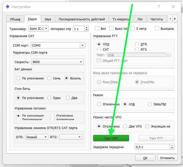

    если кнопка САТ покраснела значит нет связи компа и трансивера....HamLib никуда не надо ставить....он есть уже в списке для управления....вообще покажите скрин настроек РАДИО....из JTDX....

    ну что сказать....первое что непонятно это какой трансивер выбран....второе СОМ порт насколько я знаю надо ставить не USB а СОМ с меньшим номером для САТ,с большим для РТТ....Стоп биты не выбраны,как и биты данных....в закладке Аудио ничего не выбрано....для передачи используются динамики,а на прием лучше не микрофон использовать а линейный вход....

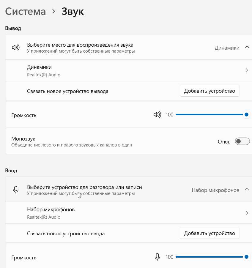

    Когда отключил USB-кабель от ноута — пропали com-порты.
    Cистема - Эвук -> выберите Динамики и Набор Микрофонов реалтек - будут звук на компьютере работать во всех программах.

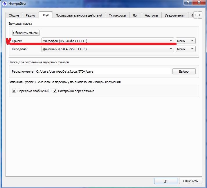

    в JTDX:
    настройки - Аудио - выберите 2-USB Audio Codec в обоих полях. придется поиграться с параметром Правый/левый/Оба в Cтроке Прием.
    Насйтроки - Радио - в разделе "Управление СAT" выберите COM3, Cкорость выберите такую какая прописана в меню трансивера(не знаю для айкома пункт, но найдете, по умолчанию как правило 9600) биты, стопы, поток - нужно найти в документации на трансивер и выставить как там написано - после этого проверять ТЕСТ СAT - должен стать зеленый.
    передача вам не нужна PTT можно не настраивать....

    Теперь нужно выбрать вход звуковой карты и должен появиться водопад:
  9. #19
    Многослов
    21.03.2022
    UA3-170-419
    KO85RU
    129
    Это сделано, и что-то вроде водопада есть, и станции трансивер слышит (см. приложенные картинки).
