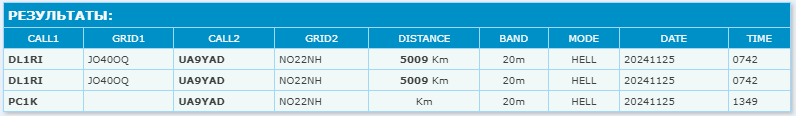

    09:45 BAND FREQ MODE CALL SPOTTER
    09:41 15m 21.072 HELL DL1RI RK3DSW
    09:39 15m 21.0719 HELL RK3DSW DL1RI
    А в таблице конкурса этих связей нет... обратил внимание что и чуть раньше DL1RI и D1IJZ проводили QSO на 20м и оба отправили данные, но в табл конкурса ничего нет
  8. #18
    2,236
    ну в обоих случаях все понятно
    расчет времени идет +-90 секунд одной связи от другой у вас с Вернером 120.
    .... поправил скрипт на +-180секунд... но 6 минут это много IMHO
    Код:
    08:51	20m	14.0723	FELDHELL	DL1RI	D1IJZ
    08:50	20m	14.0722	HELL		D1TJZ	DL1RI
    тут еще более понятнее - не соответвие adif.org у одного их корреспондентов.
    а у другого посмотрите как записан позывной
  9. #19
    1,356
    Рома а у меня что за "косяк" ? Тут есть в таблице нет...
  10. #20
    2,236
    Михаил, а ты посмотри на свое время:
    Код:
    11:10	20m	14.0727	HELL	DL1RI	RA3QH
    11:15	20m	14.0720	HELL	RA3QH	DL1RI
    от тебя спот приходит ПОСЛЕ Вернера, а время присланое от тебя раньше чем от него....
    а вот то что в логе:
    Код:
    2024-08-19 11:17:14 upload <adIF_ver:4>4.0 <EQSL_USER:5>RA3QH<EQSL_PSWD:6>RA3QSU<PROGRAMID:6>FLDIGI<EOH><APP_EQSL_QTH_NICKNAME:6>KO91ST<CALL:5>DL1RI<MODE:4>HELL<FREQ:7>14,0727<BAND:3>20m<QSO_DATE:8>20240819<TIME_ON:4>1110<RST_SENT:3>599<EOR>
    сравни во сколько и что ты прислал. наверное нужно слать время конца QSO
    p.s. поправил тебя руками.... но это не дело....
