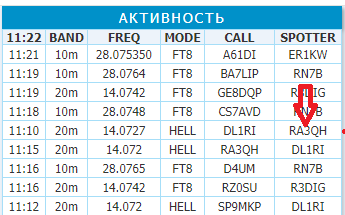

    Роман, проверь - провёл QSO с UA1AOS... в таблице активности мой позывной появился, а в результатах этой связи нет
    https://mib.vrn.ru/socket/hell_db/
    2,149
    у тебя 18:09 время связи а у него 18:04 время связи....
    у меня с Олегом тоже расхождение было... пришлоь корректировать...
    можешь в логе найти, там все сырые данные записаны.

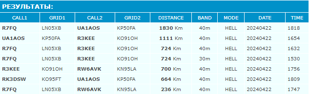

    Нас уже 6-ро: UA1AOS, RW6AVK, R7FQ, R3KEE, RK3DSW, 9A3SWO
    Самая дальняя связь проведена между UA1AOS и R7FQ - они у нас победители, мини-призы уже готовятся.

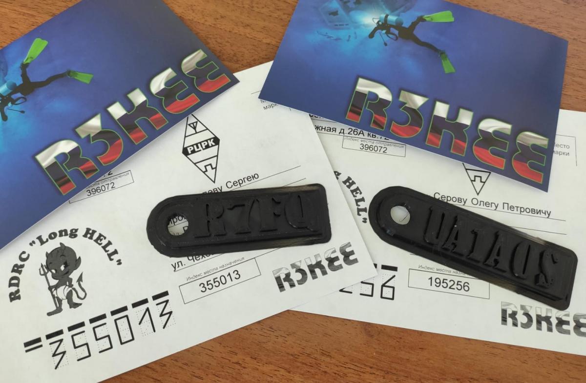

    готово к отправке.
