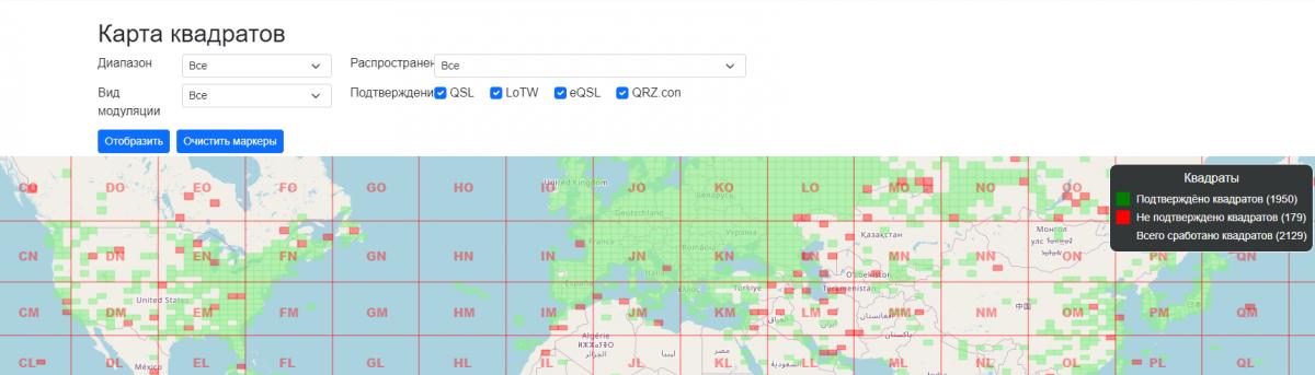

    Владимир а что там такое "ПРИВЯЗКА" ? А...понял....Вообще неплохой лог,но что то статистика для дипломов по локаторам не работает...по всем дипломам локаторов пусто
  2. #12
    2,113

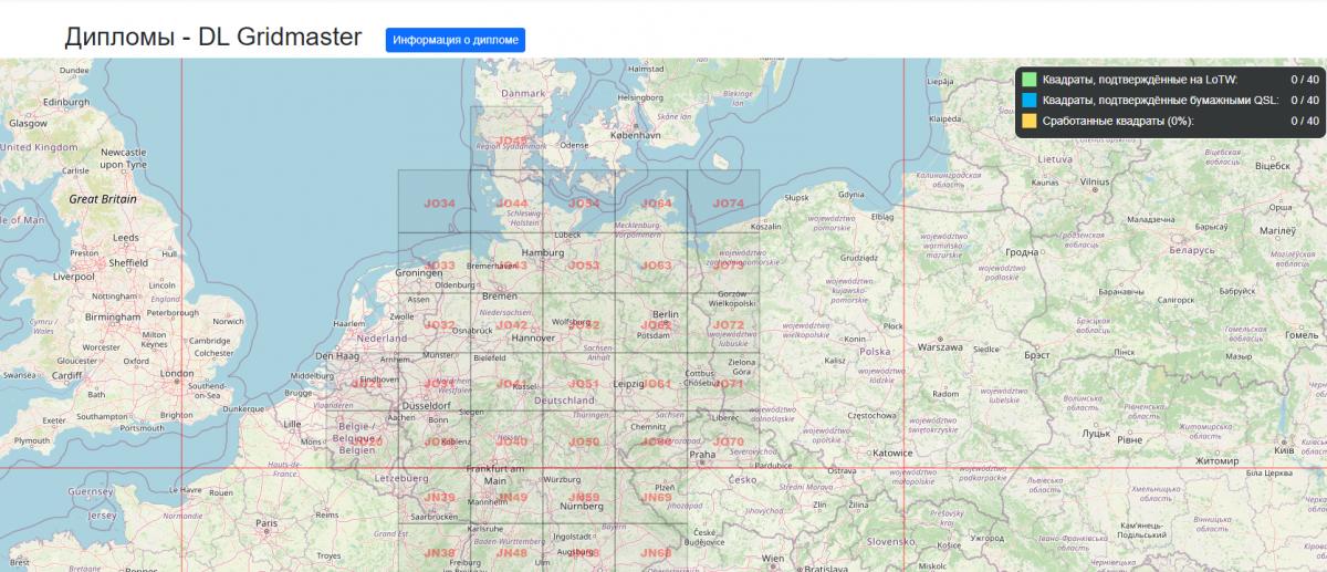

    Роман...ну куда еще шире то...дипломы которые построены на локаторах вот пример...
    ну не может быть что бы 0 локаторов у меня было от немцев...в тоже время в статистике...

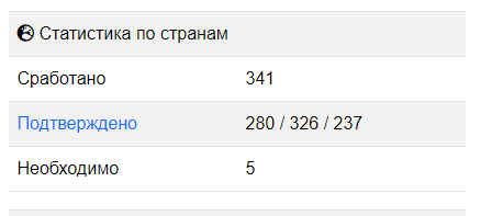

    в принципе не особо критично мне но все же тестирование...Ну еще вот тут...я понимаю что указано с учетом delete стран но лучше бы если через дробь показывалось active/delete а то цифра "царапает" глаз т.к всего стран то 340 сейчас...

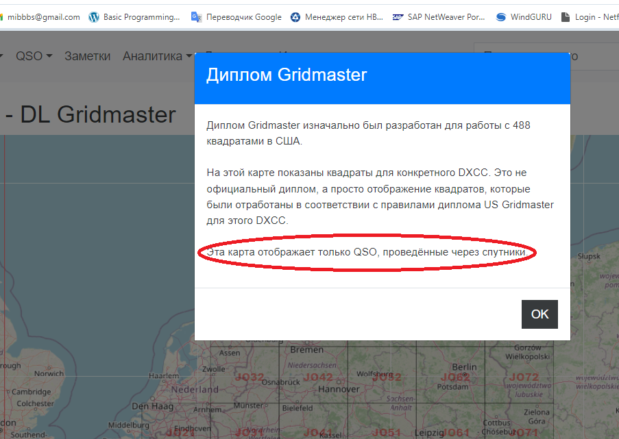

    ну конкретно с этим - все понятно:
    да и вообще пролез по дипломам по большей части для работы через спутники... видимо программер интузазист...
    это надо разработчикам отписывать.... у нас чисто тестирование и определение "нать или не нать" оно вообще.

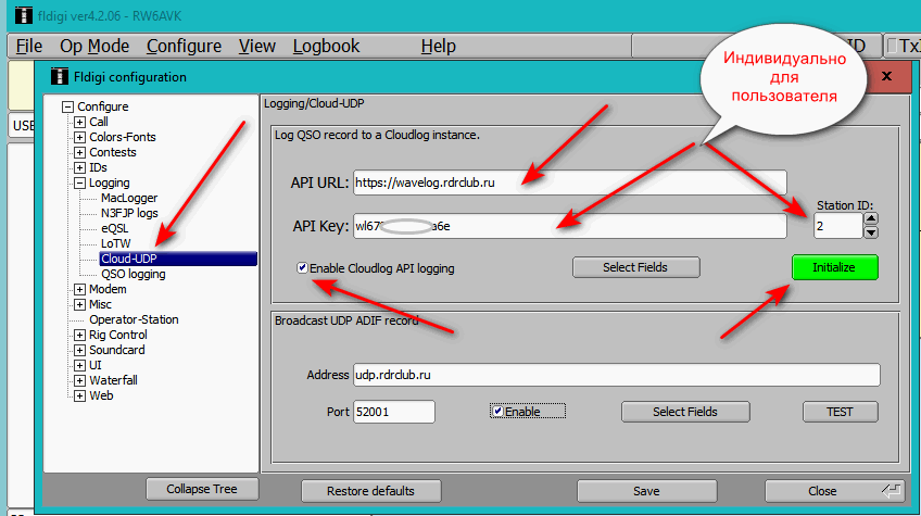

  9. #19
    581
    Wavelog + FLdigi
    FLdigi отправка в Wavelog (Win 10)
