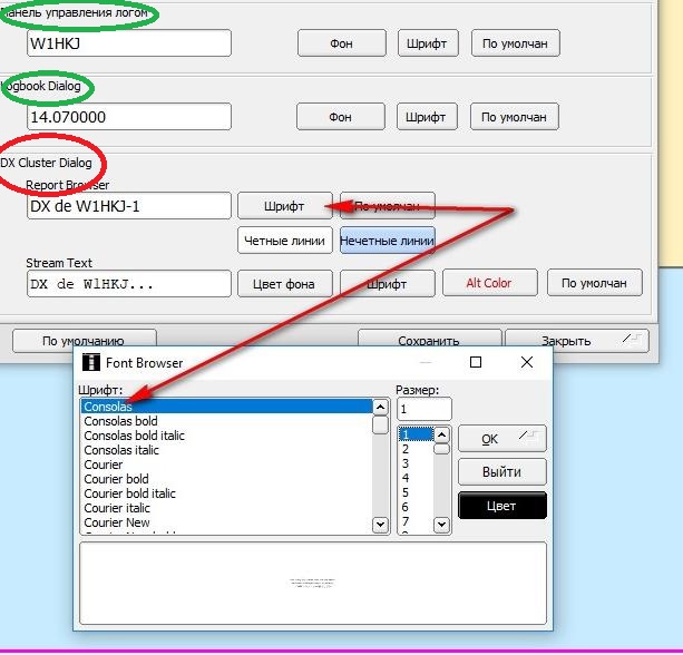

    Игорь...я ведь ориентируюсь на чью картинку? Смотрим ее...где стрелочки стоят? К чему шрифты относятся?
    Выделил специально овалами ...

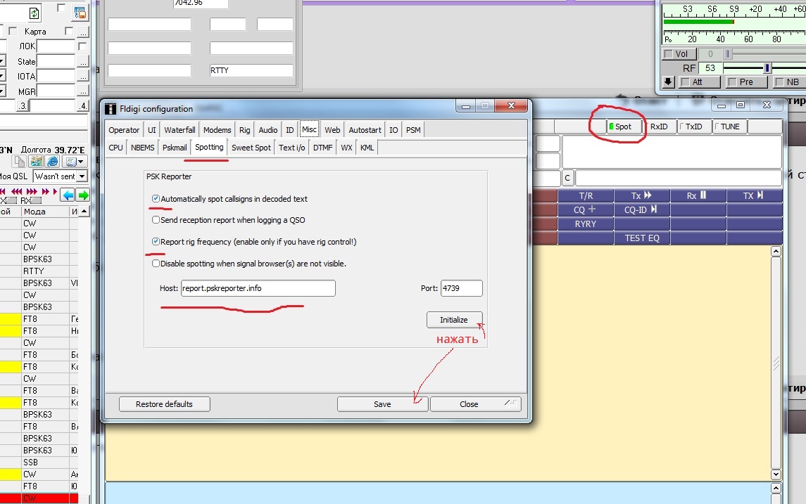

    У меня вот вопрос по спотам на pskreporter:
    F2/ Misk / Spotting - включил чекбокс "отправлять спот при записи QSO в лог" нажал Initialize - надпись из красной стала черной, ошибок не написала.
    Кнопка Spot в главном окне осталась неактивной. Думал, что станет активной когда начну связи проводить.
    Провел 2 связи в BPSK63 и не вижу спотов на репортере, при этом вижу 2 спота что меня приняли в это время.
    FLDigi 4.0.15
    У кого будут какие соображения на этот счет?

    споты эти от тех с кем QSO было?
  10. #199
    2,233
    нет, споты от мня с кем я провел qso.
    и не обязательно провел, может просто декодировал на панораме.
    как в wsjt/jtdx всех кого декодировал в этом периоде отправляешь на сервер.

    11
    У меня так :
