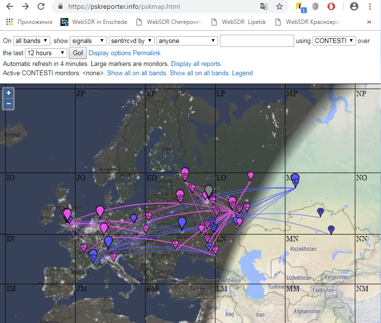

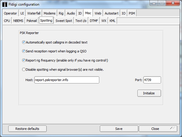

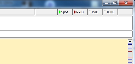

    Настройка передачи спотов в fl-digi
    В fl-digi есть возможность настроить передачу спотов о принятых станциях на сервис pskreporter.info
    Если у операторов имеющих интернет соединение будет активирована эта функция, то это позволит отслеживать активность на разных диапазонах.
    Для этого нужно сделать следующие настройки
    и включить кнопку Spot
    После этого принятые вами позывные будут отображаться на карте на pskreporter
    Алексей
