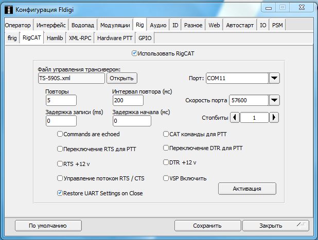

    кто подскажет , в fldigi ver 4.0.18 временно глючит ртт

    У меня вот такие настройки
  4. #233
    Возможно по времени есть расхождения, у меня эти настройки, всё работает.

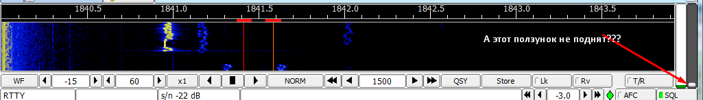

    Приветствую всех! В пятницу установил для пробы FLdigi 3.21.70rus. Все заработало сразу. В субботу провел 3 связи в Contestia. Особое спасибо UT2GA что терпел мои выкрутасы. Во время связи выяснились косяки в макросах. Решил установить версию 4.1.00.- все, на водопадле ничего не вижу, с большим трудом различимы работающие станции. Хотя декод идет хорошо. Подскажите куда посмотреть, в чем может быть причина?
    Очки. сразу скажу, протирал))). FT897. Unicom dual. Все другие проги(Крот, JTDX, MSHV) работают нормально.
    Вот два скрина. Старая версия и 4.1.00.

    Сергей, а добавить усиление по ВХОДУ звуковой карты в 4.1.00 не пробовали?

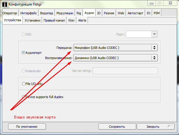

    Звуковая карта правильно выбрана???
  9. #238
    02.02.2019
    R1OAI
    KP91LL
    11
    Сергей, да выбраны правильно. Когда выбираю неправильно, то сигнала нет. А тут сигнал есть. Я думаю что сигнал нормальный, т.к. декод идет без проблем. Причем и многоканальный декод тоже идет. А на водопаде почти ничего не видно. Я сравнивал настроики на старой и новой версии.

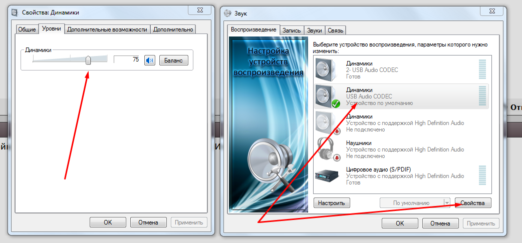

  11. #240
    20.04.2018
    R6OE
    KN87SM
    150
    А тут как???
    P.S. хотя декода бы не было
