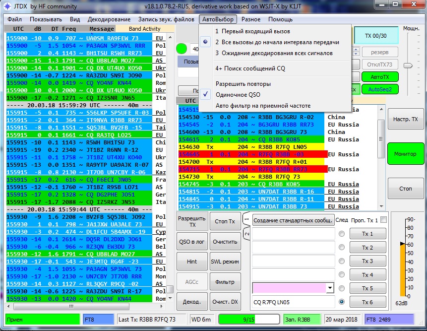

  7. #247
    796
    Первые впечатления-не утешительные ... RUS версия.......
    Работаю второй вечер на этой версии. Только что сработал с автором R3BB. Кроме русификации, никаких отличий нет. Всё работает чётко, без проблем.

  10. #250
    1,357
    но русифицирована только 78-я версия...у меня сейчас 79-я стоит не русифицирована....
