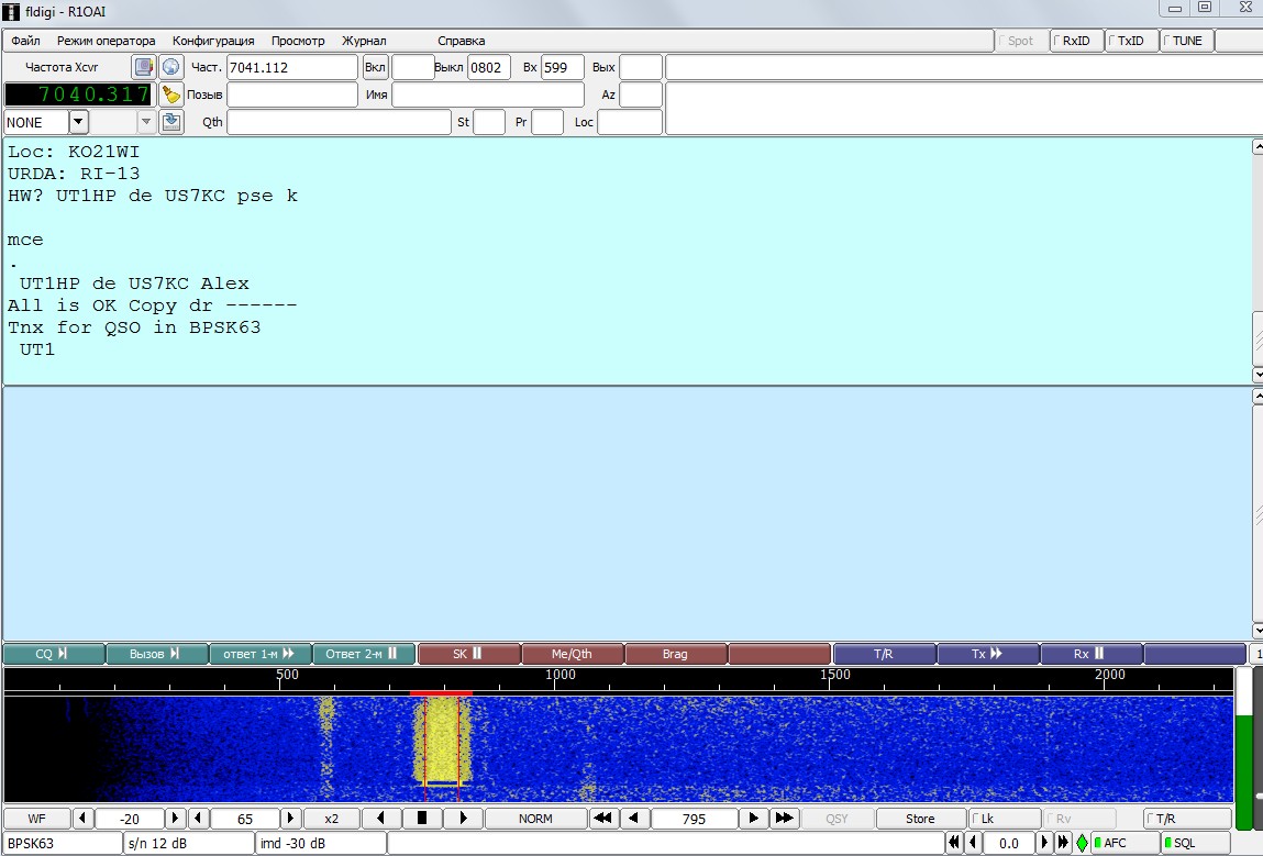

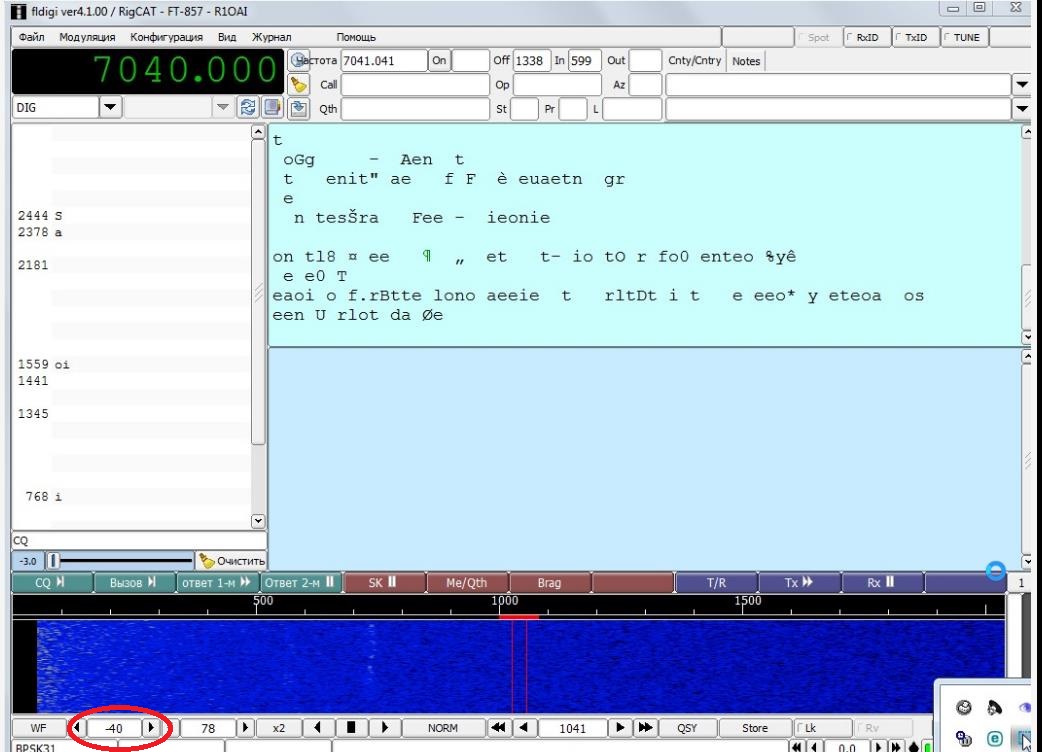

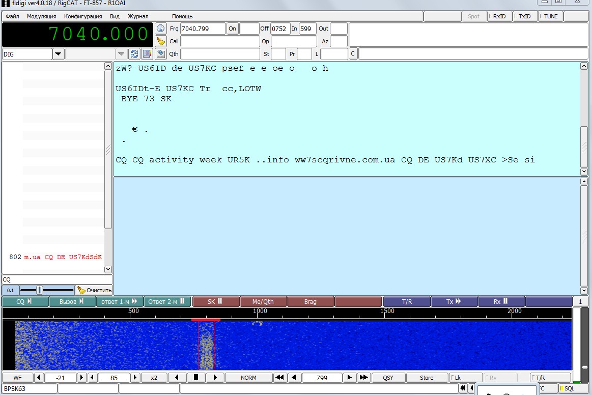

    Цитата Сообщение от R1OAI Посмотреть сообщение
    Приветствую всех! В пятницу установил для пробы FLdigi 3.21.70rus. Все заработало сразу. В субботу провел 3 связи в Contestia. Особое спасибо UT2GA что терпел мои выкрутасы. Во время связи выяснились косяки в макросах. Решил установить версию 4.1.00.- все, на водопадле ничего не вижу, с большим трудом различимы работающие станции. Хотя декод идет хорошо. Подскажите куда посмотреть, в чем может быть причина?
    Очки. сразу скажу, протирал))). FT897. Unicom dual. Все другие проги(Крот, JTDX, MSHV) работают нормально.Вложение 2300Вложение 2301
    Вот два скрина. Старая версия и 4.1.00.
    Измените параметр....на старой у вас 19 а на новой 40

    40 -ещё больше добавит усиление. Но вот странность, я когда обновлялся все настройки автоматом "подтянулись" .Ничего вручную не прописывал...

    усиления добавит,но и шумов тоже....и сигналы просто в них будут скрываться....я 4.0.13 использую и не вижу смысла обновляться....
    Да,Сергей,поиграйтесь этими параметрами. У меня версия 4.1.00 установилась поверх старой и все без проблем,TRX IC-7200 via USB.
    Этот параметр тоже крутил. Во все стороны. При установке новой версии она установилась в другую папку, но все настройки и параметры скопировались. Практически ничего настраивать не пришлось.
    Первый параметр-Верхний уровень сигнала.
    Второй-Диапазон сигнала в дБ.
    Поиграйтесь с двумя. И поднимите уровень шумодава, слева, не будет лезть мусор.

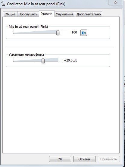

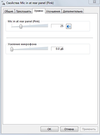

    Вот при каком положении движка микрофона начинается работа программы.
    Микрофон на полную плюс 20 дб усиление. При этом другие программы и старая версия работает при положении движка микрофона на 25 %.
    Вот для сравнения старая версия
