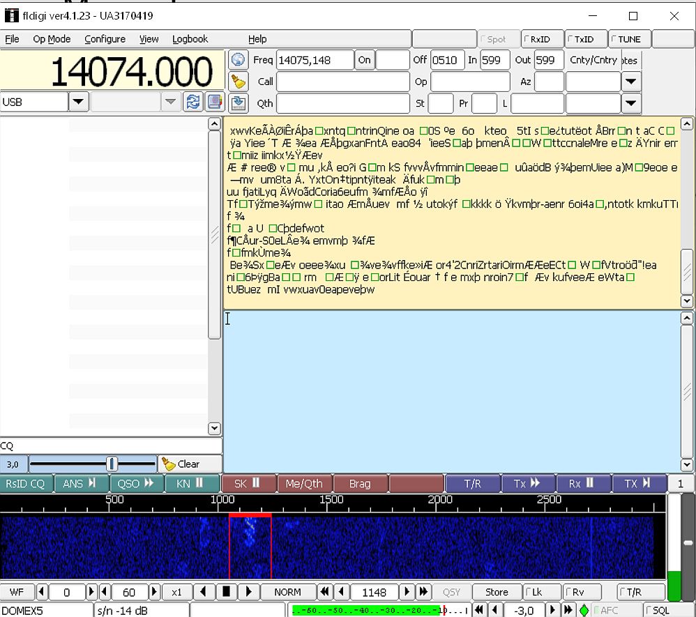

    если выложить скрин всего окна программы будет понятнее....
    В мае-июне прошлого года я подступался к FLDigi, чтобы поучаствовать в ДА (может быть в том же «РУССКОМ DOMINO», что состоится 11-12 июня) - не склалось тогда, хотя мне помогали через форум же.
    Более внимательно начал читать инструкцию на сайте разработчика: огромная, расписаны все детали. В частности прельстило, что FLDigi можно поставить на флешку, но и озадачило, что тогда (или всегда?) нельзя просто закрыть программу: нужны предварительные процедуры. Сейчас мне не до этих красот: не укажете ли, в каких разделах описаны настройки, чтобы тарабарщина стала читабельной?
    "Fldigi Users Manual 4.1.24" содержит главы о настройке приёма разных мод, в том числе и DominoEX. Но практически всё (?) - для режима передачи, а мне достаточно принимать QSO: SWL, сейчас работаю с Малахитом.
    Кстати, сам документ "Fldigi Users Manual Documentation" начинается скрином, на котором знакомая тарабарщина в приёмном окне, разве что есть даты (у меня этого нет).

    Наверное, осталось только одно... Установите anydesk, присутствуйте в чате в дни активности для оперативного обмена инфо и, может быть, кто-то подключится к вашему рабочему столу и поймет что не так...

    Судя по https://rdrclub.ru/files/reports/domino-2023.dat, среди 50 участников ДА «Русское DOMINO» нашёлся только один SWL. Это 2%, в пределах статистической погрешности.
    А я не участвовал потому, что так и не настроил FLDigi на читабельный режим. Мне предлагали включить на компьютере дистанционное управление, чтобы опытные люди настроили.
    Нет, хочу сам, но нужны конкретные рекомендации по настройкам. И опытным людям было бы лучше: не возиться с каждым начинающим "в прямом эфире", а один раз подготовить некий текст. Могу взять на себя облагородить черновик (не зря же я "многослов", много лет проработал в большой ежедневной газете), проверив на себе его пользу.
    Вероятно, на подготовку черновика такой инструкции понадобится больше времени, чем один раз подключиться к компьютеру новичка и всё настроить. Но зато впоследствии достаточно будет разместить этот текст на сайте. И вишенка на торте: учитывать там, сколько раз его открывали, и сколько раз поблагодарили.
    Правда, эта моя рекомендация имеет смысл только в случае роста количества начинающих, а судя по форуму, я тут почти (или даже без почти) единственный тормоз...

    Нечего там настраивать по "конкретным рекомендациям". Все индивидуально и зависит от аппаратуры. Идите на 14070, включайте в ФЛдиги BPSK31 и тренируйтесь в приеме.
    Рекомендаций достаточно. Но у всех разная техника. Можем попробовать в теме по FlDigi настроить программу. Почему в той теме? Потому, что будет полезно и другим. Но сначала нужно перечислить конкретные вопросы, проблемы. Показать на скриншотах. Все настраивают и работает.
