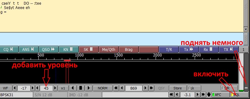

    Здесь главное успеть раскрыть список. Снял видео.
    Получилось. САТ RX/TX переключает. Сигнал в эфир передается. Абракадабра печатается в верхнем окошке. Водопада нет. Управление частотой???

    Включаем и добавляем.
    73! Олег

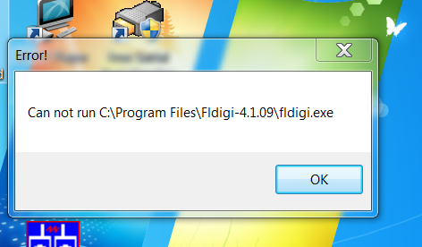

    Подскажите пожалуйста, кто сталкивался с проблемой:
    В win10 64 bit, начиная с релиза 4.1.08 программа после нормальной установки не запускается. Запуск от имени администратора не помогает, отключение антивируса так же.
    При этом установленная 4.1.00 запускается и работает.
    Дмитрий, R2AAV
    Аналогичная ситуация на Win7 32bit

    первое что проверяют - русские буквы в пути установки и хранения конфигураций....
    Не помогает

    4.1.06 работает без проблем. Начиная с 4.1.08 не работает совсем. Прога устанавливается, но не запускается - при запуске никакой реакции нет. Ничего нет. Русских букв давно нет. Пробовал ВСЁ удалить и заново инсталлировать - не помогает. Пробовал режим совместимости - нет, от имени администратора - нет. Win7 32 лицензионная.

    Олег. У меня версия 4.1.08 работает без проблем. Win 7.

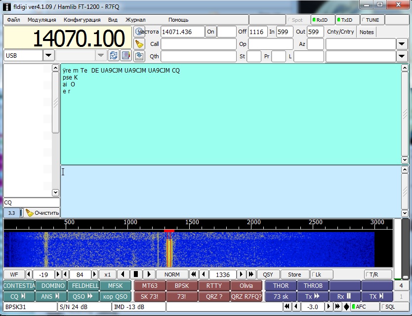

    У меня Win-7 64bit, но программа установлена в папку 32 bit. Показываю, как работает программа v.4.1.09:
    Вот так работает у меня.
